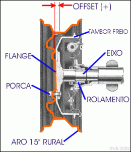

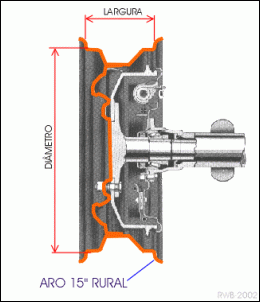

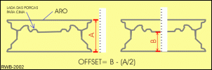

    Bem, tudo já foi dito, mais segue mais um link com informações sobre off set:
    http://ruralwillys.tripod.com/manutencao/offset.htm
    As informações contidas no link são de fácil entendimento, mostrando de uma maneira bem clara e suscinta como se deve fazer para chegar à medidas de off set.
