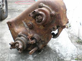

    Ola pessoal alguem sabe de que viatura e esta caixa de tranferencia.
    Miniaturas de Anexos Miniaturas de Anexos Caixa de trans. alguem sabe-caixa-1.jpg   Caixa de trans. alguem sabe-caixa-2.jpg   Caixa de trans. alguem sabe-caixa-3.jpg

    Eu não conheço essa t-case,mas gostaria de saber...seria perfeita pra mim....
    Vou acopanhar o tópico até aparecer aguém que conheça-a!
    Parece uma NP-202

    Pelo que me lembro (li ha algum tempo) são as caixas de transferência das caminhonetes International Harvester de 57 a 67.
    São raras no Brasil.
    NP = Sigla do fabricante, New Process
    Dodge Ram 2500 CD BFs 37" + Bullydog Triple Dog
    Com certeza é uma np (newproccess), só não sei se é uma 202.
    Para ser sincero tenho uma 201 e a sua parece ainda mais antiga do que a minha.
    Veja se é por corrente ou por engrenagem e procure na net em sites gringos que possuam fotos, aí talvez vc consiga identificá-la.
    Depois conta pra gente.
    Xará, na 201 os eixos dos garfos são mais separados:
    Já na 202 eles são praticamente juntos, más realmente são caixas bem parecidas
    NP-202 :

    esta caixa e de um amigo fiquei de ver pra ele qual e o modelo ela e bem robusta e esta funcionando bem otima para um crawling

    bem parecida com a 202
    Uma coisa vc pode ter certeza, essas np por engrenagens são praticamente indestrutíveis.
    Estou com a minha revisada pensando em um projeto futuro para um 4x4 de porte médio para expedições.
