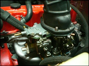

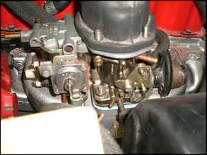

    pessoal, estou em fase quase final da montagem do meu sonho, e surgiu umas dúvidas que preciso de ajuda.
    No carburador (H34) tem uma entrada na base ( ver fotos)para ligar a injeção de gasolina da partida a frio, se utilizar esta entrada para partida a frio , aonde vai ligado a saída para o avanço a vácuo da distribuição??`
    É necessário instalar outra entrada na flange do pé do carburador???

    Se esse H-34 for para álcool, já tem a entradas para o avanço e para a partida a frio. Tem certeza que esse carburador é prá álcool ?

    não tenho certeza que seja a alcool, ele veio junto com o jeep quando comprei.
    Pelo que vi alguns na net, eles tem um caninho na lateral que vai ao meio do venturi, que deve ser para a injeção da partida a frio. No meu pelo que vi não tem este caninho ou tá faltando..Se for o pra gasolina, o alcool vai detonar ele rapidinho..

    Poe uma foto dele inteiro. Só pela coloração (se não estiver "envelhecido") da pra saber se é pra álcool ou gasolina.
    ai esta. Acho que é a alcool mesmo , o corpo e a cuba são niquelados.

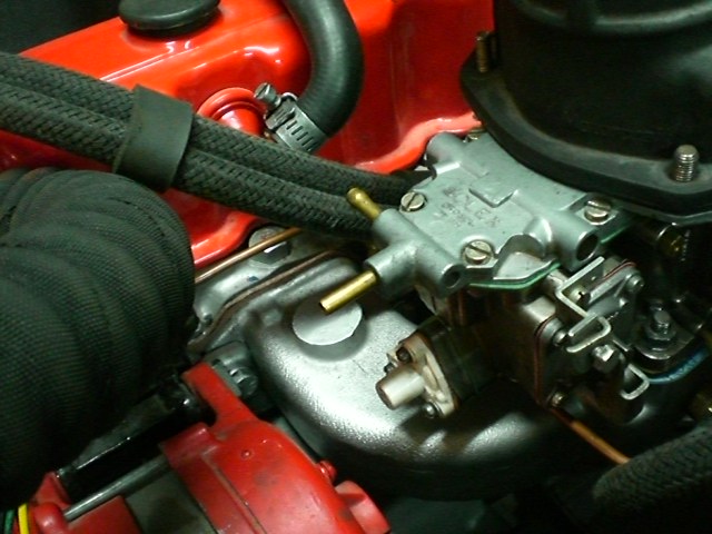

    A propósito instalei o caninho na lateral para entrada do injetor de partida a frio, j´atinha um furo e estava sem o cano, agora acho que esta OK>>>>>
    Aproveitando a mensagem, na entrada de combustível tem 2 entrada como podem ver nas fotos, uma é para entrada do alcool e a outra? /
    Sera para retorno para tanque??
    Assoprando nas duas , percebe-se que uma tem um furo maior que a outra, qual sera e entrada e qual é o retorno se for este o caso???

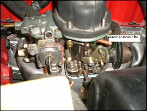

    Sobre o carburados H34 SEIE.
    A foto que mostra, ali fica a ligação do avanço, sendo que a partida a frio, fica localizado na tampa do mesmo, do lado do corpo do primeiro estágio.
    Sendo que se retirar a tampa do bura, a conexão ficará na mesma.(vide foto)

    Bura - partida a frio na tampa.
    Kim.
    ps.: não ligue a partida a frio no pé, ou seja, após a borboleta do acelerador, não conseguirá regular o mesmo, pois haverá entrada de ar falsa.
