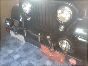

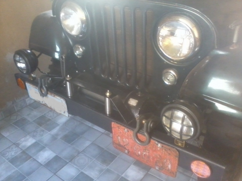

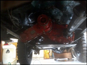

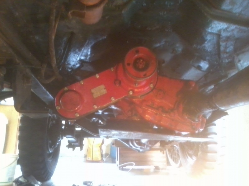

    Estou há um tempão tentando achar um meio de instalar o cardãn do guincho do meu Jeep, e parece que absolutamente "tudo" passa exatamente no caminho dele (cardãn).

    Xibiu, pelo que vejo nas suas fotos, não é muito diferente do meu, mas não tenho fotos dele quando montado para mostrar, mas a montagem foi feita com um mancal intermediário pouco à frente do cilindro mestre de freio. Como desmontei o meu para manutenção não tenho como mostrar agora montado mas no final do ano pode ser que tenha, talvez ajude.

    Com certeza aguardarei ansioso por alguma ajuda no que diz respeito à montagem (layout) do cardãn deste guincho Ramsey.
    Já se vão alguns meses que venho me batendo para conseguir achar "um caminho" possível para passar o cardãn, mas sempre que tento achar uma linha para onde o cardãn passe, percebo que as junções (cruzetas) vão ficar muito "tortas" ou passando esfregando no sistema de direção (braço pitmann), ou em alguma parte do motor. (BF161)
