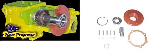

Tô achando uma ideia meio que furada, mas com o não ví o projeto, to só imaginando .......
E mesmo assim, a filosofia do projeto tá meio capenga. Isso não resolve o problema das agulhas do primário do cambio e não resolve o problema das agulhas da reduzida. Então não resolve coisa alguma.
A grande maioria das ocorrências de falha é de caixas em fim de vida útil, com rolamentos/agulhas pra lá de gastos.
E venhamos e convenhamos, envergar aquela ponta de eixo é brincadeira.
É mais interessante por uma clark mesmo já que de original da ford não há mais quase nada. Cambio de jeep é uma opção só para motores originais. Quando tem muita adaptação, tem que trocá-lo ele é fraquinho para motorzão.
A única justificativa desse kit de sex shop seria uma montanha de cálculos para comprovar algum benefício e isso não inclui a rosca no 1/2 do caminho.
