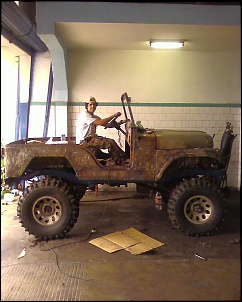

    contratei um funileiro com ajudante e os cara tão adiantando pra caramba a lata da viatura, assim dá pra eu mexer nas coisas que precisam ser feitas de mecânica, já tenho cardãs, freio, suportes de amortecedores e embreagen , bão o motor funciona vejam aí:
    abraços num aguentando mais esperar pra montar o tópico do tsunami (é mudou de nome, pela enésima vez, e nem tá pronto ainda...)no frota...

    e a carniça andou!!!!!!
    Pessoal, ainda falta ajustar alguns detalhezinhos, como documento e placas por exemplo, hehe, mas que anda gostoso anda...
    tentando prolongar o efeito dos cinco km do auto elétrico até a oficina....
