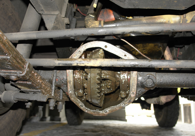

    Diferencial dianteiro melado?
    Desculpem, não encontrei outro termo para descrever o estado dele. Hoje tirei a tampa do diferencial dianteiro. Desde que comprei o jipe acinei o 4x4 apenas 2 vezes pra testar, na garagem (deprimente, eu sei), e encontrei um óleo muito escuro e grosso, que depois de escorrido tive que, com uma luva, "raspar" o excesso das engrenagens.
    Isso é por falta de uso, porque é muito velho ou o que?
    Miniaturas de Anexos Miniaturas de Anexos Diferencial dianteiro melado?-_dsc5099.jpg   Diferencial dianteiro melado?-_dsc5100.jpg

    oleo velho, falta de uso da tração dianteira, contaminação por água...
    lava tudo com gasolina, verifica os retentores internos, respiro e kit de vedação do munhão pra evitar que entre água novamente.
    É comum entrar água no respiro do diferencial?

    enganação com certeza não é olha as fotos ali em cima, além de óleo velho tem kra de óleo contaminado, ou seja entrou agua...

    sim, se vc andar em lugares onde o nível da água cubra os cubos de roda logicamente o respiro vai estar submerso e entra água.
    O snorkel funciona sim, no meu ex CJ5 era da seguinte forma, comprei umas conexões com a mesma rosca do respiro e instalei nos eixos, cambio e tcase, alguns metros de mangueira trançada que encaixava nessas conexões e seguia fixada pelo chassi/assoalho até a altura da caixa de bateria, ao final de cada mangueira ia um respiro original das bands que é feito pra ser encaixado na mangueira e tem aquele chapeuzinho que protege de entrar areia, agua, etc.
    Rodei muito em trechos alagados, na cidade, em trilhas, em riachos e raramente os óleos contaminavam.
