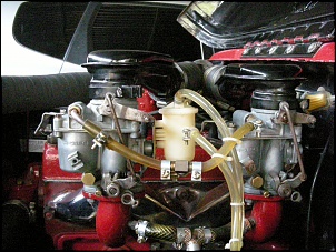

    Olá pessoa!
    Eu uso no meu, acho que valeu a pena instalar!
    As vantagens são:-
    -> Controlador da pressão da bomba
    Instalei um gicleur na saída, no meu carburador funciona perfeitamente com 0,2 kgf/cm2 ou 3 psi (na verdade utilizei uma ponta de caneta Bic) Para ficar bom tem que medir a pressão com manômetro.
    -> Retira calor da bomba
    O combustível circula e com isso ele retira calor da bomba, ela funciona melhor.
    Desvantagens:-
    Mais conexões e emendas, (atenção nos vazamentos)
    Comentário final:-
    Meu jeep parado "seca" o carburador!
    Não tem vazamento!
    Pode ser que o calor do motor evapora??? Não sei???
    Primeiro instalei o desborbulhador acima do nível da cuba, não ajudou!
    Mudei para o mesmo nível continua "sumindo" a gasolina.
    Para religar depois de 10 dias parado, tenho que "encher" o carburador com uma bisnaga, ou tenho que dar várias partidas longas.
