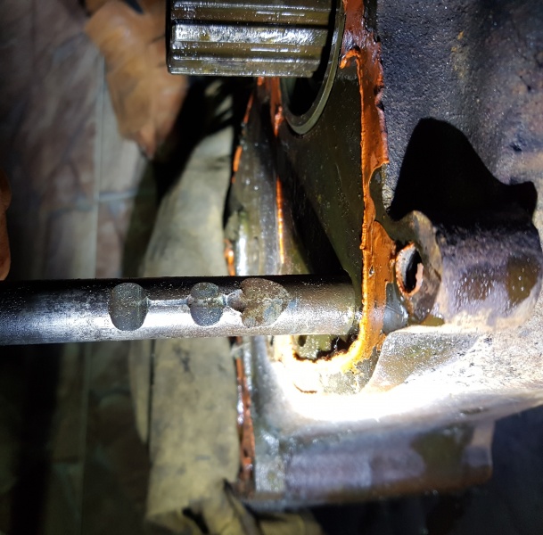

    Fachula
    2 Anexo(s)
    amigos, continuando com minhas duvidas, tirei a caixa de reduzida do jeep, e acho que o pino la alavanca nao deve estar assim como na foto que vou subir, alem disso a duvida do desgaste da engrenagem de alta, alguem pode me dizer si fica bem assim ou devo trocala?
    Anexo 546553Anexo 546554
