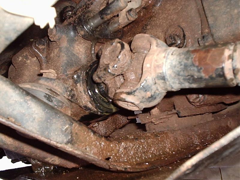

    Como trocar os retentores do cardãn ??
    Salve !!!
    Caro senhores venho novamente solicitar aos "sábios do olimpo" como trocar os retentores da saida de força,... são os retentores que ficam nos eixos (da reduzida) para os cardãns diateiro e traseiro ??
    Recentemente (depois de uma trilha) iniciou-se um vazamento enorme nos dois e tive que começar a usar o famoso papelão na garagem o que não ficou muito bonito.
    Bem mas é o seguinte tenho que jogar o cambio no chão ??, pois na parte traseira aparentemente há como retirar a capa (depois de desligar as cruzetas e esgotar o oleo ) e efetuar a troca, mas a parte dianteira é a que me preocupa pois não visualisei nada !!!
    Se necessário enviarei fotos para uma melhor visualização
    Então senhores como fazer ??

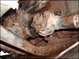

    para uma melhor visualização segue algumas fotos...
    Miniaturas de Anexos Miniaturas de Anexos -imagem-052.jpg   -imagem-053.jpg   -imagem-054.jpg

    bom, já que ninguém falou algo ainda, vou dar meu palpite, afinal, o fórum é pra isso mesmo não é?!
    Primeiro de tudo, dê uma boa lavada com água quente no seu Jeep por baixo pra tirar todo esse barro mais graxa e óleo e deixar aquela região limpa. Depois solte os cardãs. Solte aquela porca que está no centro da saída dos cardãs. Creio que fazendo isso vc consiga soltar aquela flange que segura os cardãs, mas vc precisará de uma ferramenta especial para isso. Algo tipo um extrator ou sacador. Não sei se tirando essa flange vc já terá acesso ao retentor, mas caso não tenha, vc terá que tirar aquela outra peça que fica aparafusada na carcaça da t-case.
    Já tirei e coloquei a caixa do meu Jeep umas 10 vezes, mas nunca precisei mexer nessa parte. Se falei alguma bobagem alguém me corrija.
    Espero ter ajudado.
    Abraço..

    Acesso ao retentor???
    Na foto eu já estou vendo ele lambusado de óleo....
    Nunca precisei tirar ele,mas tirando o flange ele estará quase solto..

    Não esqueça de , que quando for apertar a porca que segura a luva do cardan , tem que ser feira com chave tipo soquete e muito bem apertada.......um amigo aqui do fórum ontem ,trocou o retentor , apertou meia boca , com uma chave fixa e foi pro Paca......a porca soltou e ele moeu o diferencial.

    Seu jeep não está vazando...
    ...marcando território...
    Para trocar o retentor o pessoal já falou, é simples.
    Retire a porca da luva do cardâm;
    Saque a luva com um saca-polia, para não estragar mais nada;
    Com uma chave de fenda, retire o retentor, fazendo uma alavanca, forçando de dentro para fora;
    Cuidado, tem que esgotar o óleo antes;
    Limpe bem o local para montar;
    Para colocar o retentor, seria bom algo no diâmetro externo do retentor para que possa bater, não bata diretamente no retentor;
    Passe um pouco de óleo na "gia" do retentor para montar as luvas;
    Engate 1ª marcha, reduzida e, aperte a porca, de preferência com travante químico;
    Monte os cardãns.
    Para colocar o óleo, fure uma tampa de pet, com um orfício um pouco menor do que a mangueira que usará (eu uso a de chuveiro).
    Passe a mangueira pela tampa até chegar ao fundo da garrafa, mais não encostando no mesmo.
    Deixe num comprimento que com a garrafa no chão, a mangueira chegue ao bujão de colocação de óleo.
    Coloque o óleo na garrafa pet, tampe, coloque a mangueira na t-case e, então aperte a garrafa que o óleo subira à t-case, vá repetino a operação até completar a t-case.
    Sugestão
    Coloque uma bisnaga de graxa de homocinética antes do óleo e, use o 140 GL5
    Vai ficar selêcioso e duradouro.
    Uso assim no Brancão-Lost.
    Kim.
