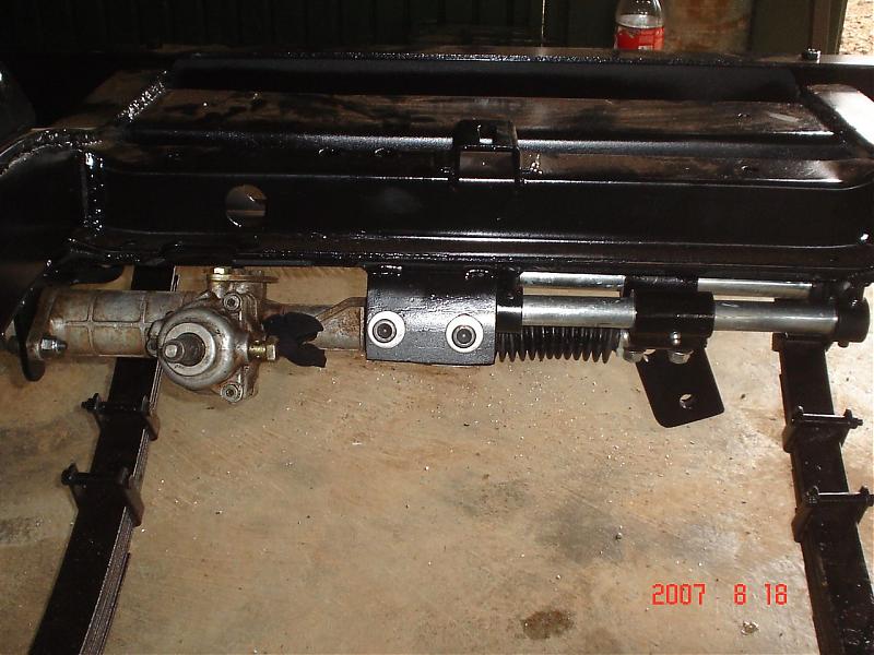

    Seguem as fotos que o Fontana me mandou.
    Mas, peraí, Fontana!
    Esse suporte aí serve pro CJ5 também?
    Serve na direção original?
    Ou só na hidráulica?
    Quantas latinhas custou?
    É difícil/caro a mão de obra? Quanto?
    Porque achei bem legal ele hein!^
    Onde você comprou?
    []s com olho-gordo-no-suporte-da-caixa-de-direção

    xi......ja viramo de mola pra direção........ma não da nada....
    comprei do Paulo aqui do forum como eu te falei, é só encaixar o suporte embaixo da travessa do radiador e solda-lo, mas tem que tirar o suporte do pino mestre.....a caixa de direção tanto faz hidraulica como manual, são iguais.....vem manual e tudo mais junto, basta vc olhar no site :
    http://xtrex.blog.uol.com.br/index.html
    eu axei simples e eficiente......e como vai ser uso leve ou não, deve durar....
    e depois vai ser usado o motor e cambio original OHC......
