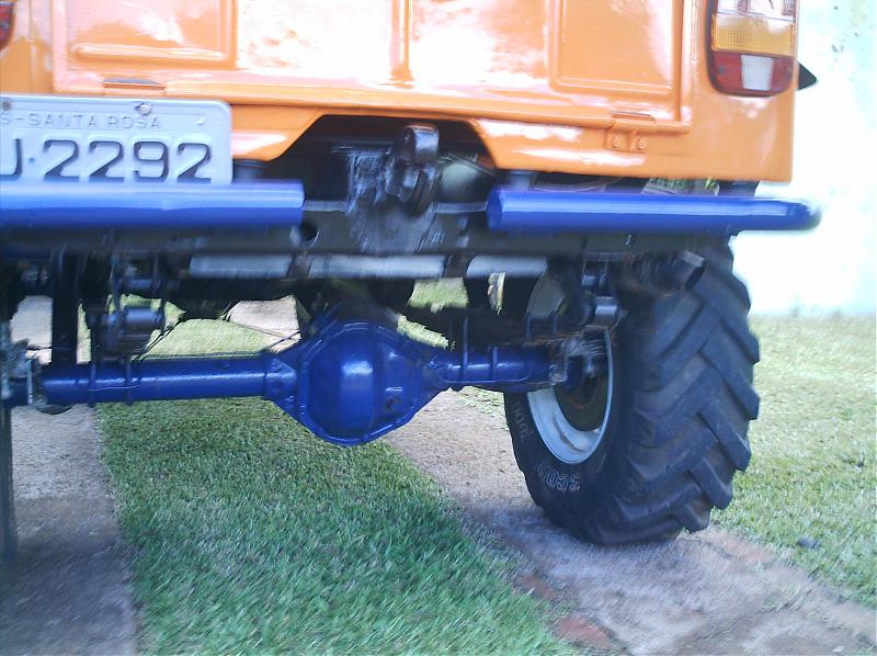

    Mas se não for possível, faça você mesmo o tanque, não tem mistério, é só procurar um bom soldador e utilizar uma chapa com boa espessura e mandar bala. Dá uma olhada no meu, fiz pequeno porque o meu motor ap não é muito gastador, vai quase 40 litros.

    Mas se não for possível, faça você mesmo o tanque, não tem mistério, é só procurar um bom soldador e utilizar uma chapa com boa espessura e mandar bala. Dá uma olhada andar bala. Dá uma olhada no meu, fiz pequeno porque o meu motor ap não é muito gastador, vai quase 40 litros.
    Beleza Ariel, eu sei disso tudo, já mandei fazer vários tanques, o meu jeep de trilha, eu coloquei um tanque original e me serve muito bem. Eu não queria era ter que fazer, tirar medidas, fazer projeto/molde, ir atrás de alguém para soldar, depois colocar no lugar, etc... por isso preferia pegar algo pronto, tipo este da Garra, caso fosse possível o Rodrigo fazer estas alterações pra mim...
    Vou acabar comprando o tanque dele e mandando cortar 8 cm da parte de baixo. Vai diminuir a quantidade de combustível mas isso para não é problema...
