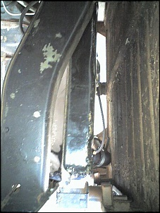

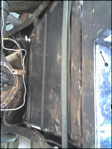

    Como na minha visão o tanque original me serve muito bem e já que eu tinha um novo, eu coloquei ele entre o chassi embaixo do assoalho traseiro.
