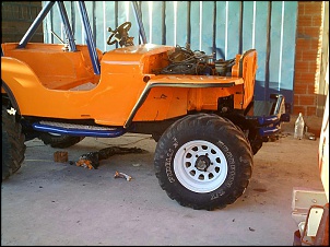

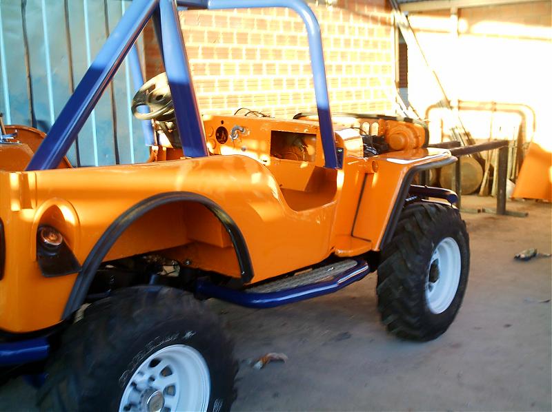

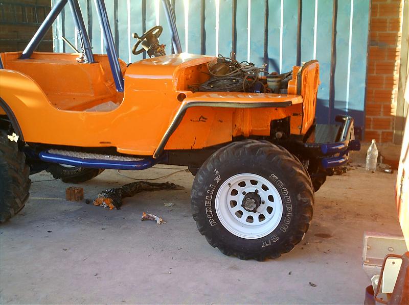

    a caixa de roda é recortada apenas o suficiente para que o banco "entre". o banco entra no canto esquerdo da caixa, sem bater no pneu.

  • #34
    Fotos do corte pra colocar o banco mais pra trás:
    Miniaturas de Anexos Miniaturas de Anexos -fotos-do-jipe-001.jpg   -fotos-do-jipe-002.jpg   -fotos-do-jipe-004.jpg
