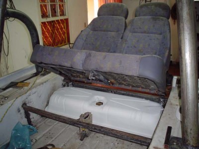

    tanque da Kombi
    Olá amigos, acho que é dessa adaptação que estão falando. Espero que seja útil.
    Mas eu pretendo fazer a que Iassis fez no Tornado. Já arranquei o "V" e logo sai a penultima travessa e estou na captura do tanque do opala.
    Grande abraço .

    Amigo luciano que banco traseiro é esse que vc ta usando? abraços

    Smile Banco traseiro
    Fala meu amigo Xará com dos "C". Esse carro não é meu, peguei essa foto nas andanças pelo site, mas à época tinha uma informação de que pertencia ao caminhão mercedes 709. Espero que tenha ajudado.

    Citação Postado originalmente por luciano Rodrigues Ver Post
    Grande abraço !
    Xara obrigado pela atenção, abraços

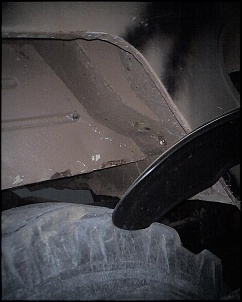

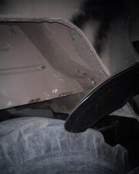

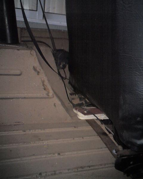

    cortes no paralama
    Bom pessoal, ontem eu prometi ao que mandava fotos do corte e um esqueminha.
    Esse corte não está no capricho, mas dá para ver como é feito o serviço...
    Esse também não aproveitou aquela parte em "triângulo" que acho essencial o aproveitamento para que fique com aspecto de original.
    Quanto as medidas, vai de acordo com cada um, mas n acordo com cada um, mas no meu modo de ver, não pode ser muito grande, normalmente se limita pelo suporte do santo antonio, no caso do SA da keko, tem que correr ele todo para trás, até colocar no final do paralama, e o corte é feito no limite dele...
    Aí vão as fotos.
