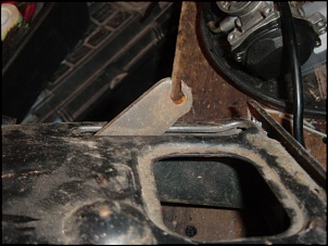

desde que subi a minha carroceria com calcos de 2,5' estou tendo problemas com o cabo da embreagem que ficou muito esticado.
Tenho pedaleira suspensa com mecanica do Opala(apenas o cambio original) e o cabo da embreagem esta literalmente no limite.
Ja estourou uma vez e tenho tido problemas com aquecimento da embreagem uma vez que o disco tem trabalhado muito junto. ( Isso sem contar a possibilidade de estourar novamente a qualquer hora - se for em uma trilha ou rua ate que vai pois eh so trocar, mas meu uso eh de 99% em Raids e neste caso um estouro do cabo me tira da prova , alias durante a ultima prova fiquei apenas com a 2 marcha que nao desengatava...e passava a ter o cambio novamente quando passava em pocas pois resfriava um pouco a embreagem)

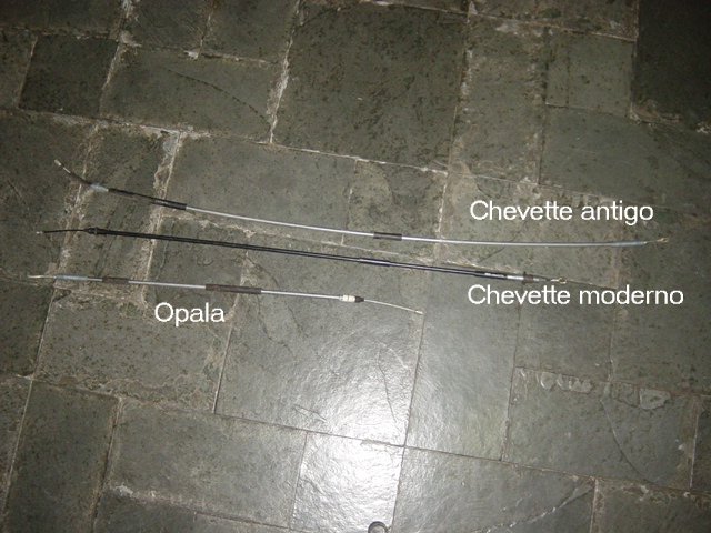

O cabo precisaria ser mais comprido....e de acordo com meu mecanico nao existe nenhum cabo maior que sirva neste conjunto....
Alguem poderia me dar uma luz ou sugestao do que fazer ??? Nao existe nenhum outro cabo que possa ser usado ??
