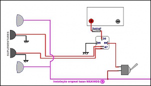

    Se o amigo quer saber como realmente se liga um relé, fiz uma ilustração e coloco em anexo... é fácil de instalar e comprar, é só chegar na auto peças e pedir um relé auxiliar de 4 pinos, tem de todo preço e aplicação, o que interfere no preço, no meu caso pedi os da DNI que são baratos, em torno de 7 reais cada...
    o código dele é DNI 0140.
    Abraços!
    Bom dia prezado ! fantástica ilustração . . . vou precisar de um também, em breve ! qual a capacidade de corrente dos contatos ?

    Eu utilizei uma tabela parecida com esta que baixei da seção de downloads.
    A capacidade vai depender do relé, mas no que diz lá seria 40A no contato aberto e 10A no contato fechado, sendo que tem relé que é só 30A no contato aberto (que quando acionado é o que fecha), ou seja o que utilizamos!

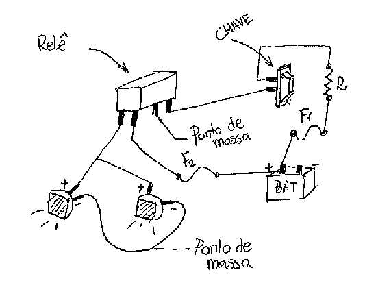

    Boa noite a todos
    Eu passei pela mesma situação sua e decidi fazer a parte elétrica toda do Bufallo e com isso economizei R$ 750,00, foi o que me cobraram só de mão de obra para fazer uma pequena reforma.
    Botei a mão na massa e comecei a pesquisar aqui no fórum e em outros sites e achei uma gama de informação que ma ajudou muito na minha empreitada e agora passo pra vc.
    Segue um ótimo esquema que foi feito por um colega nosso aqui do fórum e complementei com caixa de fusível e reles para o farol alto, farol de neblina, buzina e outros acessórios que coloquei.
    Espero que ajude e um ótimo trabalho.
    Ia me esquecendo de dizer que sou leigo em parte elétrica.
    Nesse esquema tem também um sistema de segurança.
    Miniaturas de Anexos Miniaturas de Anexos Como se instala um rele ??-4212987657_39dd79617b_o.jpg   Como se instala um rele ??-farois4jd.jpg   Como se instala um rele ??-l0dmilha.jpg

    Bom dia
    Referente a sua pergunta, desculpe não poder te ajudar, fiz a parte eletrica do Bufalo, mas não me aprofundei sobre o funcionamente dos reles
    Instalei tudo com chave independente sem usar o pós chave igual a segunda e terceira foto.
    No pós chave eu liguei oito relógios digitais e o som.
    Se a ligação do farol de milha fosse via pós chave toda vez que ligar o mesmo acionaria os relógios, vindo a gastar mais energia da bateria.
    Seria ótimo vc adquiri uma caixa para 12 fusíveis ou mais e que todas as ligações de farol alto, buzina, faróis de milha, som e reles devera passar pela referida caixa.
    Nunca usa direto da bateria
    Eu coloquei os fusíveis de 20 amp.
    Fique atento para a bitola dos fios que vc vai colocar no positivo da bateria a caixa de fusível e usar nas ligações de positivos dos acessórios.
    Segue mais um desenho igual a ligação que vc quer fazer via pós chave.
    abraços
