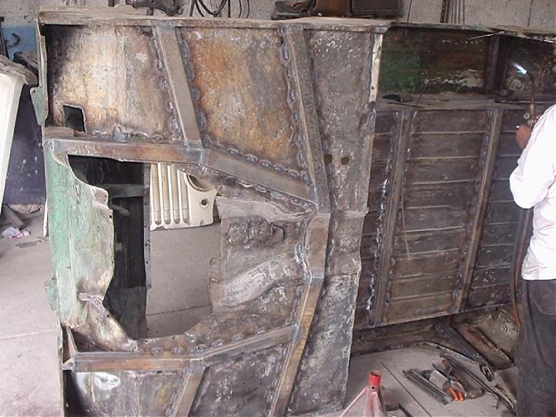

    Cara, fiz isso na minha carroceria à menos de um ano ....
    Minha opinião: compensa mais trocar todo o assoalho ....
    pois da um puta trampo troca só as travessas ... fora que a lata tava meia " fina ", e qdo o cara ia ponteando com a solda, acabava por fazer um " furos " ao redor ... e em certos pontos, acabou deixando a lata meio ondulada ... mas depois de um " bom trampo " ... fico bão 8) ...
    segue uma foto doque foi feito, ( início do trampo ) ....
    O cara me cobrou cerca de 300 conto pra troca todas as travessas ...
    sendo q eu cedi as travessas ...
    mas, cada caso é um caso ...
    PS : pesquisa bastante, pq achei tb o preço bem salgado ...
    boa sorte na reforma !!! ...
