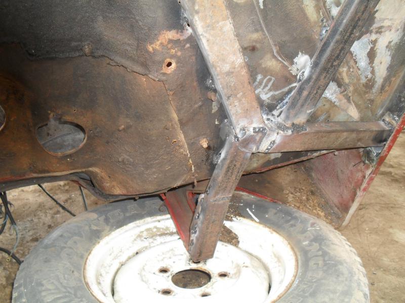

    Hoje fui no funileiro, ele já fez várias vezes esse serviço por aí. Me mostrou um jeep em que está trabalhando, onde fez toda a trama das travessas da carroceria. Ficou muito bom! Ele usa o metalon 50x30mm, mas me sugeriu com espessura de 2mm (14). Está dando trabalho pra achar, mas acho que vai ficar bem melhor.

    Olá pessoal!
    Estou tendo grande dificuldade para encontrar o metalon 50x30mm com chapa 14 (2mm), somente com chapa 18 (1,2mm).Talvez consiga sob encomenda...
    Me ofereceram uma vara 50x50mm com 2mm de espessura, mas acho que ficará muito largo.
    Também ofereceram perfil em U enrigecido ( aquele com borda invertidas), 2x1 polegadas (50x25mm),porém não é galvanizado, é preto.
    Parece bem forte, mas não sei se tem durabilidade (moro no litoral).
    Acho que vou ter que refazer quase todas as travessas. Pensei em comprar uma de cada e deixar o funileiro usar conforme a necessidade de cada local. Pintando com zarcão e alguma tinta galvanizadora.
    Espero que possam me ajudar.

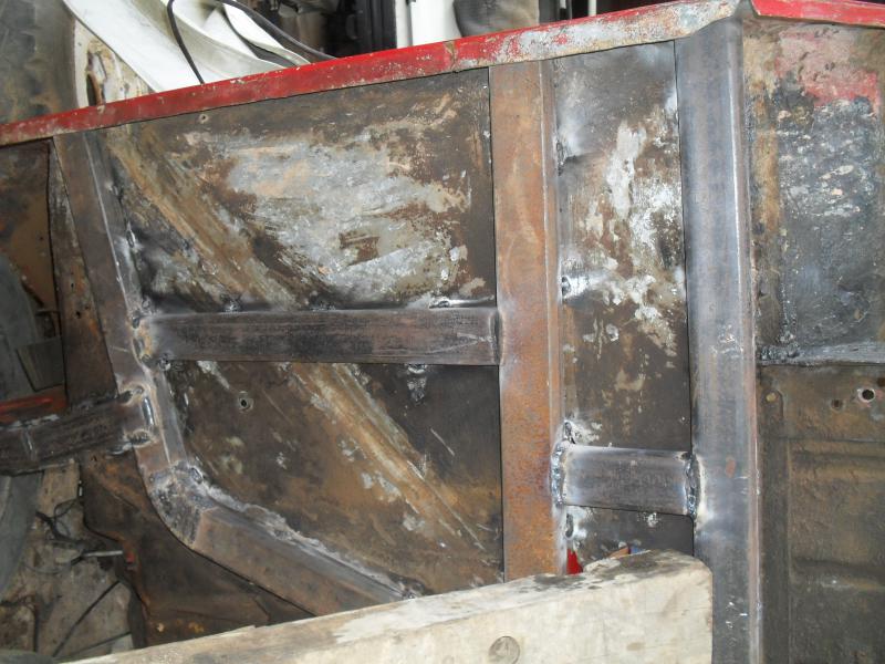

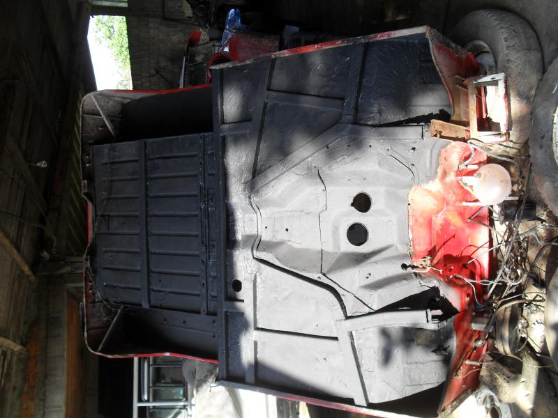

    Fala GBarros!
    Coloquei a máquina no estaleiro, finalmente. Dá até um troço ver a carroceria de pernas pro ar, com toda aquela fiação solta.
    Estamos colocando metalon 50x30mm chapa 14 de aço e perfil reforçado 50x25mm. No fundo nos locais que tem alguma parte podre, tô trocando por chapa 16. Depois recobrir com tinta pedra batida em todo fundo e assoalho e fazer a pintura. O chassi está beleza.
    Vou colocar as fotos depois.
    Jeep 1981 OHC/2.3 cc+caixa original 4 marchas+DH+Ignição Eletrônica+Pneus 31"x10,5"+Freio à disco nas 4.
    Ford Ranger XLT 2014 Flex 2.5

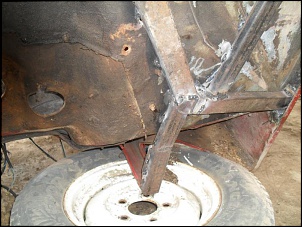

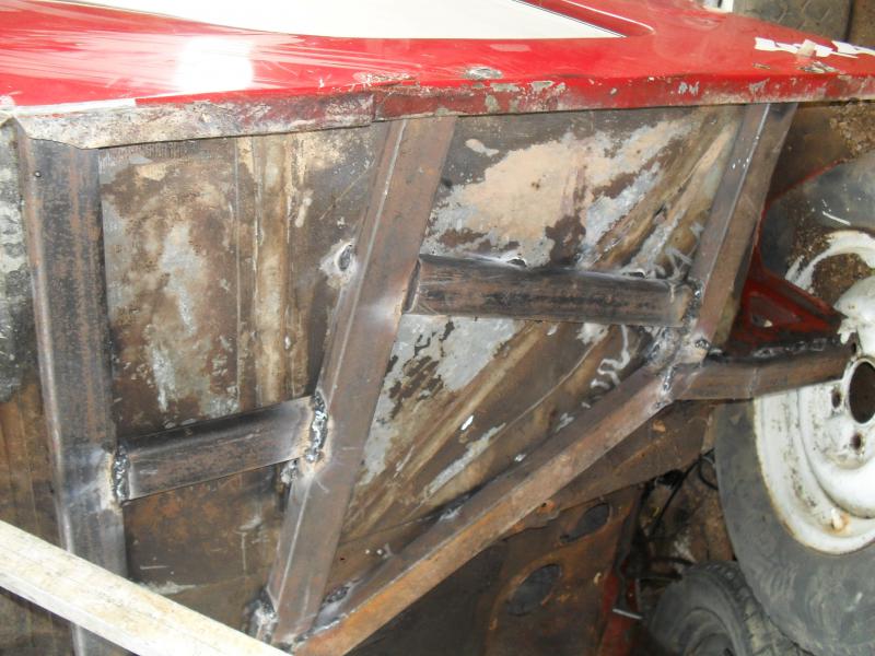

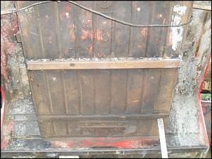

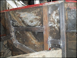

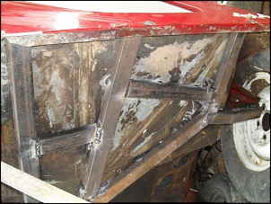

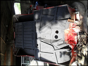

    Taí pessoal as fotos!Troca de Assoalho, ou travessas ?-506.jpgTroca de Assoalho, ou travessas ?-507.jpgTroca de Assoalho, ou travessas ?-508.jpgTroca de Assoalho, ou travessas ?-518.jpgTroca de Assoalho, ou travessas ?-519.jpgTroca de Assoalho, ou travessas ?-518.jpg
    Taí as fotos !
