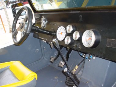

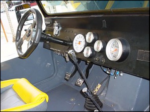

    Sergio,
    Segue em anexo, duas sugestões.... Uma delas, usando Cronomac
    Gustavo
    Miniaturas de Anexos Miniaturas de Anexos Painel do Jeep-painel_1.jpg   Painel do Jeep-painel_2.jpg

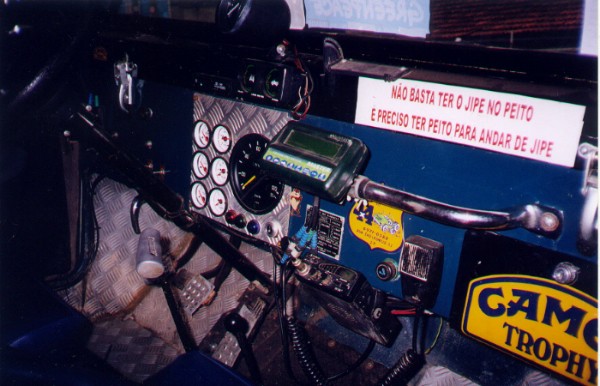

    Sérgio, uma solução que o pessoal tá usando é o velocímetro da 608.
    Aqui está a sugestão do painel do Grilo... achei interessante.
    Eugênio
    Sujestão de painel.
    Fonte: Trilha4x4 http://www.trilha4x4.com.br
    Esta é uma solução que eu encontrei para a falta de instrumentos do Jeep CJ5. Aproveitando que o relogio original estava quebrado, montei então este painel:
    A primeira coisa foi arrancar e jogar fora o relogio/velocimetro original.
    Comprei os seguintes marcadores:
    Medidor de combustivel (7ohms),
    Temperatura da Água (elétrico),
    Voltimetro,
    Vacuometro,
    Pressao do Oleo,
    Pressão da bomba de gasolina.
    Todos da Cronomac (http://www.cronomac.com.br), de fundo branco com iluminação também verde
    Já que agora eu tinha todos os intrumentos externos e muito mais precisos, decidi por um velocimetro simples, somente o velocimetro e o odometro.
    Fui na Takvel (http://www.takvel.com.br) e comprei um velocimetro usado do Mercedez 608, que é do tamanho exato do velocimetro original do CJ, e barato.
    O velocimetro é com fundo preto, a iluminação é verde, e usa somente duas lampadas.
    A aferição eles mesmo fizeram lá, e me entregaram pronto.
    Como eu queria reposicionar os relogios, e já existia o buraco do velocimetro original, comprei uma chapa de aluminio, cortei do tamanho necessario e fiz os furos com serra-copo na disposição que eu tinha desenhado.
    Aumentei então o buraco no painel original para caber a chapa com os relogios, lembrando que deixar pelo menos 1cm de cada lado para poder fixar com os parafusos.
    Inclui ainda externo ao painel, um contagiro, o Compass, GPS e um termometro com temperatura interna e externa.
    Miniaturas de Anexos Miniaturas de Anexos Painel do Jeep-painel2_185.jpg   Painel do Jeep-painel1_134.jpg
