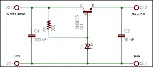

    Sergio,
    Desculpa as perguntinhas besta... huahaua... maaaasss...
    Por onde devo procurar esse limitador de voltagem (10v) ???
    Casa de eletrônica? Auto-eletrica?
    Tem noção de quantus custa +/-?
    E esse filtro de linha? Seria para a aparelhagem de som!?

    Oi,Walter.
    Qualquer pessoa com um pouco de conhecimento em eletrônica pode fazer um.
    Estou mandando o esquema e o desenho da placa. Acho que nem precisava usar um transistor 2N3055 pois o consumo dos instrumentos deve ser mínimo. Quanto ao filtro você pode colocar um capacitor cerâmico de 100 nF em paralelo com a alimentação de cada instrumento que vai ajudar bastante.
    Esse regulador usa um transistor 2N3055, um diodo Zener de 10V por 500mV, Um resistor de 390 ohms por 1W , dois capacitores de poliester de 10 ou 100 nF e dois conectores e uma placa de circuito impresso onde os componentes são soldados.
    Um abraço.

    Valew Sergião....
    Eu particularmente adoro mexer nesses trambiques eletronicos..
    Jah fiz alguns circuitinhos, e este aki vai ser mais uma diversão, além de muito útil...

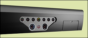

    Uma ideia para o Painel.
    Oi Pessoal.
    Pode até ser um pouco exagerado, mas estou mandando uma ideia de painel que eu fiz no autocad.
    Sergio Antunes.

    Caramba, voce não é fraco em Cad Não...
    Se tiver mais diéias de paienis ai, manda pra gente que eu fou executa-la.

    De Autocad e 3dmax eu manjo um pouquinho. Essa foi a primeira idéia.
    Comprei o Jeep não faz nem um mês. Assim que for criando alguma coisa a mais eu mando.

    Parabéns pelo painel em CAD... Ficou show mesmo!!!
    Quanto tempo leva +/- pra fazer um trabalho desse no CAD?

    Fala Walter.
    Depois que se tem a idéia, no caso do painel é rápido ( dois ou três dias ) para deixar certinho. Uma peça mais complicada como por exemplo uma capota de fibra como o pessoal tanto falou, levaria muito mais tempo pois são varias medidas que teriam que ser tiradas no Jeep para poder projetar com exatidão!!!

    Realmente ficou muito bom o painel... nota 10.
