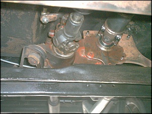

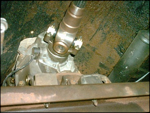

    Colegas Venho aqui perguntar sobre essa adaptação com a T-case willys.
    Fazer o acoplqamento de uma caixa cinco marchas e a redução original.
    Minha dúvida é quento a vibraçoes pois vou viajar com o veículo.
    Tamqueria saber se é necessario´que o pequeno cardã que liga a reduçaõ a caixa deve ter a parte móvel no eixo axial,e talvez ser menor..
    Assim como o esquema do Cícero:
    Miniaturas de Anexos Miniaturas de Anexos -rural-20.jpg   -rural-19.jpg   -rural-22.jpg
    ZEPI estou a tempos querendo criar este tipo de adptaçao aq em curitiba,aq temos uma f-75 com esta montagem cambio 5 marchas do opala e reduzida afastada,o sistema nunca foi aberto mas é bastante funcional visto que o motor da f é um 4.1 turbo,e nem vazamentos apresentou até agora ,quanto a vibraçoes acho que vai depender do balançeamento feito no conjunto todo ç vai ter rolamentos bons ,etc.

    Bom, eu não entendí bem sua pergunta uma vez que vibração ocorre ou com desbalanceamenteo de conjuntos rotativos, no caso o(s) cardans, ou se a caixa de transferencia não estiver devidamente apoiada e firme sobre a travessa e coxins.
    E ......
    É exatamente este tipo de adaptação que venho dizendo para quem quer colocar V6, V8, etc ... em jeep CJ6 e Rural/F-75 sem ter que fazer gato dentro do cambio(coisa que não aconselho).
    É algo deste tipo que eu teria feito no meu CJ se quando coloquei V8 não fosse ainda CJ5.
    Essa montagem NA foto só apresenta umas coisas duvidosas:
    1- o entalhado exposto do cardan no lado do cambio, que aparentemente não está ainda ajustado para esta adaptação.
    2- a tampa do entalhado do cardan dianteiro, que esqueceram de colocar.
    3- não é possível observar o outro lado do eixo que traz o torque do cambio dentro da caixa de transferencia. O eixo não pode trabalhar em balanço então, fica a questão: será que fizeram como deve ser feito?
    SE o eixo está bí apoiado, ótimo, senão .... vai moer as engrenagens

    o LEOPOLDO,a minha duvida é exatamente esta,ç ao montar o eixo eu teria de faze-lo apoiado dos dois lados!!!!!!, ao faze-lo,como ficaria o "travamento" da engrenagem?????,visto que o ideal seria confeccionar um eixo passante pela engrenagem e q ç apoiasse na tampa(modificada em espessura pra receber um rolamento) ,algo tipo o "kit pro long",de um lado ficaria o entalhado apoiado sobre um rolamento pra receber a luva do cardã, envolto em uma flange com retentor parecido com a foto postada,no meio a engrenagem devidamente centrada e travada com dois aneis trava,em seguida o eixo vai apoiado na tampa trazeira por outro rolamento ,seria mais ou menos isto ,até aq nada demais ,masss o custo pra fabricar o entalhado novo acho q vai complicar,em relaçao as flanges????

    Sim e não.
    Sim , um eixo bi-apoiado em 2 rolamentos.
    e
    Não, não um prolong que baseia-se num apoio na rosca.
    O eixo tem de transpassar a engrenagem e ser apoiado nas 2 pontas. Em cada ponta, um rolamento conico. Os 2 em pré-carga.
    O eixo candidato já existe: o próprio de saída da transferência. Tem os colos dos mancais de rolamento, o entalhado da flange, a rosca, a área de assento de retentores, os rolamentos já definidos, e o melhor de tudo, a engrenagem pode ser mandrilhada para o entalhado novo. Uma adaptação a ser estudada.
    OU
    vc pode desenhar e mandar fabricar um eixo específicamente para isso.
    Ambas as opções são candidatas e cada uma tem suas qualidades e desafios.
    E esqueça a opção de anel trava. A engrenagem tem de encostar num batente físico e ser firmada com ... quem sabe ... um espaçador que trabalhe junto com o rolamento.
