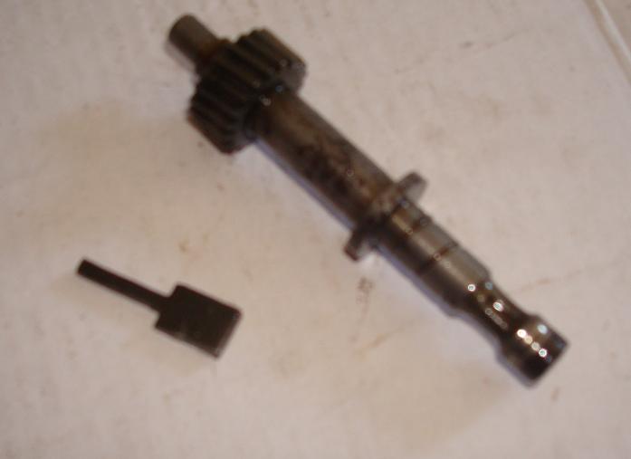

    Seguinte, desmontei a engrenagem que fica na reduzida e o que achei estranho são essas 2 partes de engrenagem da foto.
    Uma vem de dentro da caixa da reduzina, que é o eixo com engrenagem, a outra peça pequena é encaixada na ponta desse eixo, que, acho eu, seria onde é ligada ao resto da engrenagem pra girar o cabo, o problema é que esta peça fica solta, ela não quer encaixar nesta engrenagem maior.
    Alguem que conhece a peça, sabe se esta pequena pecinha é fixa neste eixo e no caso da minha pode estar quebrada por isso fica solta dentro ???
    Se eu fixar isso o eixo roda e consequentemente o cabo do velocimetro.

    a engrenagem está certa na configuração.
    essa pazinha eu nunca ví.
    como vc desmontou a parte de tras do cambio, ao montar vai ter que regulara folga e usar o procedimento de regulagem da precarga de rolamento conico:
    Use o tópico: ajustanto rolamentos de munhão e de roda.

    Eu tb estou com problemas no velocimetro e ao retirar o cabo do velocimetro, essa pazinha saiu facil, facil... nao sei se é isso mesmo!! achei estranho, como você!!
    Eu nao consegui tirar o pinhão, parece estar trancado dentro...tentei puxar com um alicate, pinça etc.. mas nada de sair...
    Como vc retirou o pinhão???
