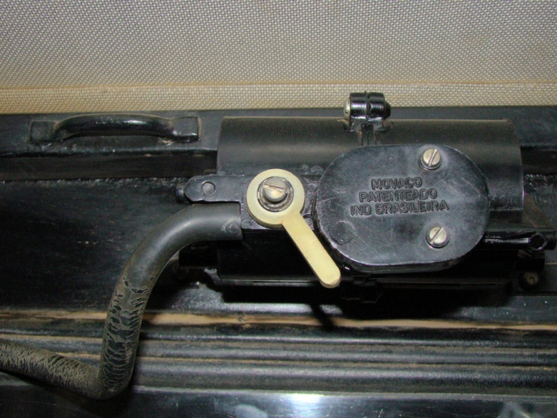

    Confirmando pessoal e isto mesmo a inscrição Ford na tampa traseira saiu em 1970 e 1971 e no Clássicos do Brasil esta falando q a partir de 1965 o limpador de parabrisa era elétrico o q não e verdade somente alguns modelos 1983 saíram elétricos ate então após 1965 eram o a vácuo da marca movaco e os elétricos eram o mesmo motor do limpador traseiro da belina 2 abraços a todos
    O meu é a vácuo, da marca movaco.
