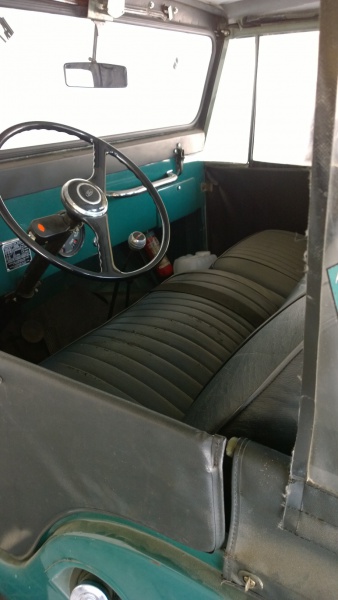

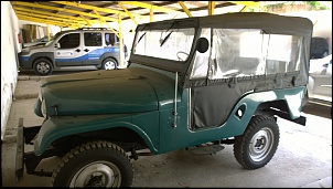

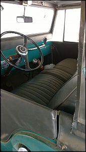

    Ah, seguem algumas fotos da viatura!
