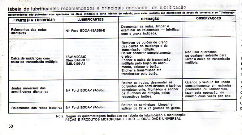

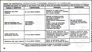

    Opa, Sérgio. Foi o óleo 90 mesmo que o meca colocou e é exatamente esse o problema. Pelo que vi no manual, tardiamente, o óleo recomendado é 80, e não 90.
    Esses mecas...
    [s],
    Cacá
    Nos manuais que eu tenho todos falam sae 90.
    O samurai é que usa 80
    Miniaturas de Anexos Miniaturas de Anexos Cambio duro c/ Jeep frio-tabela-lubrificacao-2.jpg
    Cambio duro c/ Jeep frio Arquivos Anexos
    Citação Postado originalmente por Sergio Rocha Ver Post
    O samurai é que usa 80 []'
    Olha, eu acho que muda conforme a caixa, sei lá. A prova do crime tá anexa tbém.

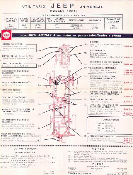

    Mais uma tabela de lubrificação.
    Miniaturas de Anexos Miniaturas de Anexos Cambio duro c/ Jeep frio-lubrificacao-tabela-shell-antiga.jpg
  • #18
    80 e 90 não faz tanta diferença assim... a partir de 76 (4 m), os manuais da Ford recomendam o SAE-80 Ep, mas todos recomendam que seja óleo mineral puro.
    O manual do mecânico Willys até dá algumas marcas e referências. Eu prefiro óleos mais finos, a menos que se trate de temperatura-ambiente mais alta.

    Citação Postado originalmente por ANTONIO LUIS ALEXANDRINO Ver Post
    Aki na minha região a temperatura é sempre alta.E como uso o jeep em condições severas, prefiro usar o 90.
