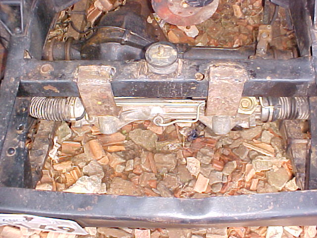

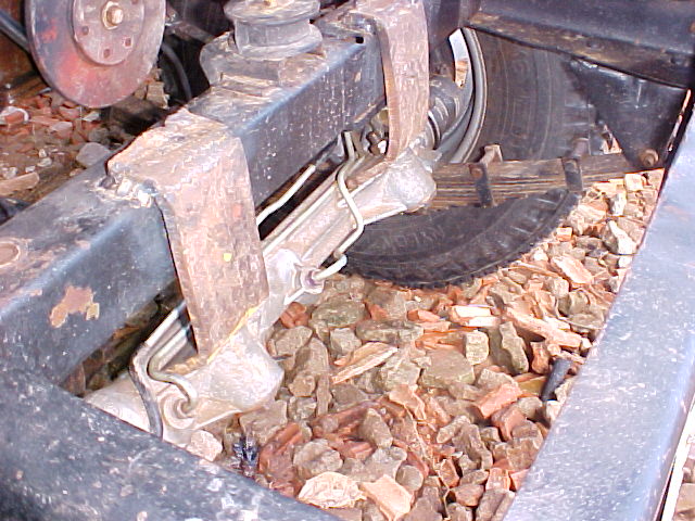

    Quando comprei a caixa de direção o cara me afirmou que era do Omega, um colega meu verificando falou que era da Ranger, eu ja estou instalando a mesma - e é hidraulica eu ate abri um topico la tem alguma fotos.
    como não sei adicionar o linque o nome do tópico eh - caixa de direção do Omega ou será da Ranger.
    estou colocando algumas fotos, no tópico tem mais
    Miniaturas de Anexos Miniaturas de Anexos -mvc-009f_421.jpg   -mvc-001f_188.jpg
    A cx de direcao da ranger 98> eu conheco e nao da pra confundir com a do omega, a do omega é parecida com a do opala, mas nao tem nada a ver com a da ranger.
    A cx da ranger adaptada em jeep deve ficar quase na mesma posicao da cx de gol, estou supodo, pois tenho uma ranger e ja vi esta caixa, mas nao a vi em um jeep.

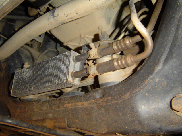

    Pela foto parece a da ranger... tira uma de frente... ai da pra ter certeza. essa caixa veio com radiador? se veio é de 6 cilindros, se nao veio procure saber se nao era pra vir, pois sem rediador essa caixa vai pro saco rapidinho.

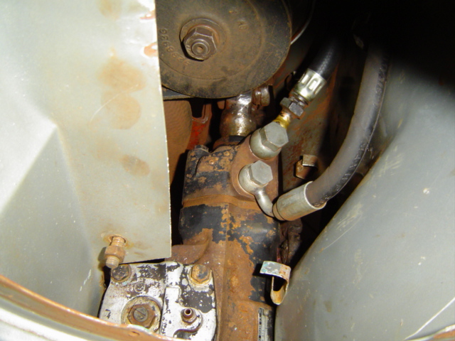

    vou tentar postar fotos da cx hidraulica do opala por dentro do cofre.
    Grande Vinicius que radiador que vc está falando, cara como eu não tenho muito conhecimento de mecanica eu mesmo tou me virando e qualquer dica será bem vinda
    Radiador de direcao da ranger 6cil 98, observe que a caixa esta logo atras do radiador, acima esta o carter do motor.
    Esse radiador é da caixa de dir. e pelo que fui informado ele so vem com a cx da ranger 6cilindros, mas quem me infomou isso nao é profundo conhecedor desse carro.
    abracos
    foto cx opala dentro do cofre
    mais foto cx opala
