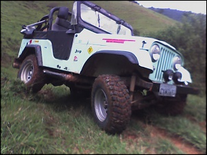

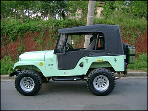

    sou proprietario de um cj5 1976 e gostaria de fazer um up-grade com 1000.00 aproximadamente.
    estou começando agora e ainda pegando as manhas.
    o jipe esta assim:
    motor - 4cc original maverick
    cambio original 4 marchas
    freios tambor original
    feiche de molas original com jumelos maiores
    calços de 1''
    pneus 31'' geninho c/ rodas 15x8
    alargadores de paralama de fibra
    estepe e galão, sto antonio , estribo - Maceral
    cinto de segurança 3 pontos
    bancos tempra
    À COMPRAR / FAZER
    guincho elétrico
    freio a disco (pelo menos na dianteira)
    SPOA
    caixa de direção do santana ou wv
    no mais não falei por não ter muito conhecimento
    ex.
    bloqueio (não entendo muito)
    roda livre manual (o meu ainda é original , porem muito comodo)
    terei aprox 1000,00 disponivel para um up-grade , pore,m não sei o que fazer , na verdade ainda não senti muita falta de nada exceto do guincho , que por sinal não da pra comprar com 1000,00
    mais vamos ver , o que fariam com esta verba nas suas viaturas???
    valeww
    segue umas fotos as que ele ta limpo ainda não tinha recebido os alargadores
