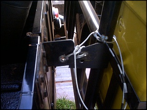

    Nesse final de semana fui dar o primeiro passeio "fora-de-estrada", ou melhor, fora de asfalto com o CJ depois da reforma.. foi bom porque pude descobrir alguns problemas:
    1º - Com o chacoalhar, o cano do escapamento forçou ali na junta com o coletor, e rachou ele na ponta (o coletor), bem do lado do furo do parafuso.. daí o cano ficou meio pendurado... Tenho que trocar o coletor ou dá pra soldar só aquele pedaço que quebrou?
    2º - Depois de "estacionar" em um pequeno barranco, na hora de dar a partida, não ligava o bicho, me dei conta de que por causa da inclinação, o combustível foi pro fundo do tanque.. Bom, dei um toquinho no arranque pra pegar embalo e aí desceu e ligou de novo.. Tem como resolver isso? Não parando inclinado ? Andando de tanque cheio ?

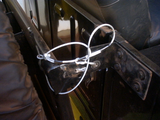

    3º - No suporte do estepe e galão, eu havia prendido com um parafuso e borboleta, mas no meio do caminho, soltou tudo, perdi parafuso e tudo.. aí tive que improvisar, tirei o cabo de aço do capô e amarrei o suporte, como nas fotos, até descobrir um jeito eficaz de prender o suporte..
    Alguém sugere algum meio? O parafuso ficou todo comido onde pegava no suporte.. tem algum parafuso melhor? Ou devo usar contra-porca? Ou porcas auto-travantes?
    [ ]´s resolvendo aos poucos os "pobreminha" hehe

    Fala Keko , o bicho estranhou o barro é ?? hehehe ...
    1 - tem como soldar sim , procure quem trabalhe só com soldas . Pode ser trocado o flange tbm , é mais garantido .
    2- coloque 2 saídas , uma de cada lado juntando depois .
    3 - deixe exatamente com está coloque um parafuso com olhal , algo assim ( O-- ) e uma trava no olhal , assim qdo ele for soltar a trava não vai permitir e vc vai poder soltar ele só tirando a trava ...
    []s e espero ter ajudado

    Eduardo, valeu, vou ver se acho alguém que faça um serviço confiável. Vou aproveitar quando cortar o tanque e fazer mais uma saída bem no fundo, e vou procurar estes parafusos com olhais, até tinha pensado neles, mas não sabia se tinha prontos ou se teria que fazer

    Keko , a saída tem que ser lateral pra não pegar sujeira , já vi isso sendo discutido num tópico por aqui , não lembro qual ...
    Parafuso com olhal tem macho e femea prontos são muito usados em transporte de motores eletricos e containers , vc acha em qqer casa de parafusos ...
    []s...
