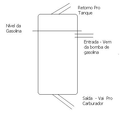

    Na verdade o desborbulhador bem instalado é unica solução po$$ivel e rápida.
    E 800ml é gasolina a beça pra sair de uma erosão.
    Citação Postado originalmente por Keko - CJ5
    ...Outra pergunta: e se eu simplesmente pegar um reservatório de 1 litro, de esguicho, que tem um cano em cima e um embaixo.. aí ligar no cano de cima a mangueira que vem do tanque, e embaixo a mangueira que vai pra bomba/carburador, a bomba vai conseguir sugar a gasolina através do reservatório??
    [ ]´s
    Não são dois canos e sim tres.
    O de cima é o retorno do tanque.
    O do meio é vem da saída da bomba de gasolina.
    O de baixo vai para a entrada do carburador.
    Mas cuidado se inverter algum cano, não funciona direito.
    Pra quem quiser tá ai um modelinho.

    Lendo isso, e pensando na história do reservatório, lembrei duma coisa: O desborbulhador, conforme sugeriu o Wilson, não ajuda um pouco nisso mesmo? Já vi um com um reservatório de 800mL.. Ele vai reter gasolina ali dentro, acho que pelo menos pra ligar e dar um embalo ele deve servir.. Ou eu e o Wilson estamos falando besteira? Valeu Wilson, não tinha pensado muito na idéia, mas se funcionar, beleza!
    [ ]´s
    Ponto pra mim hahahaha.... , pois é lembro de ter lido num tópico antigo a algum tempo atrás que o desborbulador serve pra isso, uma reserva de gasolina, pelo que me lembre ele tbm tem que ser instalado um pouco acima do nivel do carburador.. precisamos achar alguem q tenha no seu cj pra se pronunciar aki pra gente dando mais esclarecimentos...
    []´s[/quote]
    Eu tenho desborbulhador.Só que,é muito pequeno, deve dar pro motor trabalhar de um a dois minutos.O meu é da linha volkswagem.Acho que custou uns R$15,00.Fazer um grande deve ser complicado e perigoso.
    Tem que ter retorno pro tanque pra usar desborbulhador.São tres tubos, um vem da bomba, outro vai pro carburador e o terceiro volta pro tanque.E ele tem que ficar acima do carburador.
    Um abraço
