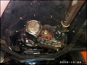

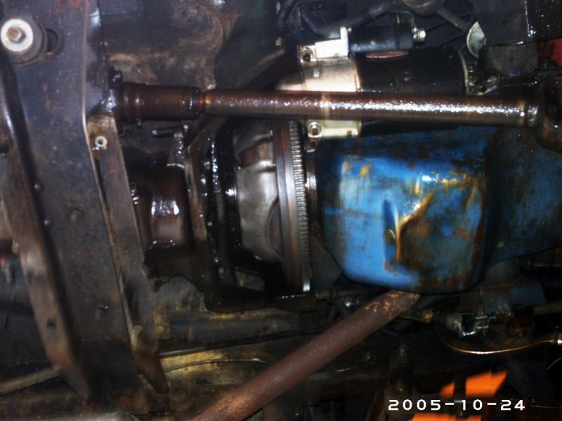

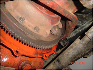

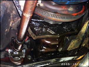

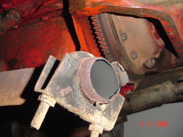

    Este é um dos problemas que ainda aguardam solução.
    http://www.4x4brasil.com.br/forum/je...viatura-4.html
    VEDAR CAIXA SECA-phot0272.jpg VEDAR CAIXA SECA-phot0273.jpg VEDAR CAIXA SECA-phot0274.jpg VEDAR CAIXA SECA-phot0275.jpg
