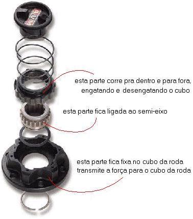

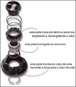

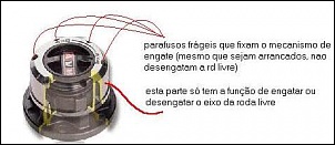

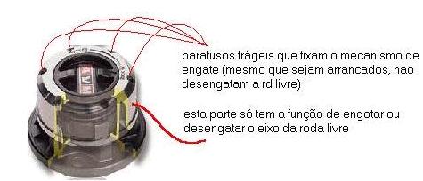

    Aki em Palmas tava fzendo um "passeio" pela serra, ao dar marcha-a-ré ouvi um estouro e o jeep parou de subir (era uma ladeirinha...). quando fui olhar, cade a rd livre AVM cônica?? só tinha metade! e olha q uso pneus relativamente finos (750x16 nas rodas originais do jeep - basicamente os pneus da Band).
    Acabei instalando uma destas cilindricas feitas em duas partes. o problema foi adaptar, pois eram da Band (foi o q m disseram). nada que a troca da bucha interna com o friso do jeep nao resolvesse. Tive que usinar um pouco os furos de fixação do cubo pois o diametro dos furos da band é maior e nao coincidem com os do jeep.
    observando as duas, pude ver a diferença brutal de resitencia dos materiais, na conica de aluminio (parece até antimônio) a parede é fininha e o material e pouco resistente, na cilindrica, a área onde recebe a força é de aço, com o cubo de aço tbem! só tem aquela cabeça de alumínio que tem os mecanismos para engatar e desengatar que pode até ser arrancada que vc nao perde a tração.
    Aliás, arrancar aquela ponta é que me preocupa, pois ela é fixada por parafusos fininhos, dá a impressao de que qqr porradinha ela sai...
    correndo o risco de "xuver" no molhado, vai aih a foto...
