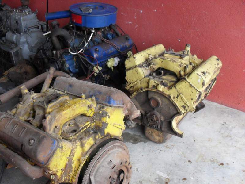

    Por favor alguém sabe a cor do motor V8 for 272 e tampa de válvulas? Motor fabricado no Brasil me parece que é amarelo.
    Usuário Avatar de Dodger
    07/12/2007
    Mariana/MG
    1,047
    Citação Postado originalmente por Vandir Mazzoni Ver Post
    depende do ano, esse motor vinha em f-100 e outros veiculos ford. acho que os mais antigos eram amarelos e os mais recentes(decada de 70) eram azuis. era tudo azul ou tudo amarelo.
    tem essa foto ai em que aparecem 3 deles, 2 amarelos e um azul.
    já vi um amarelo que ra de f-100 anos 60 e amigo meu tem uma f-100 75 e o motor é azul igaul aos outros da ford, OHC, V8302, etc.

    rapaz, onde é isso? é o paraíso
    []´s sonhando ccom v8´s
    roubei a foto de um anuncio do mercado livre.
    estes motores 272 e 292 são até faceis de achar e baratos, tem muito por ai ainda, tirados de f-100, f-350 e Galaxie até 75.
    estes motores são heavy duty, se cuidar bem tem motor pro resto da vida.
    tu acha eles por ai na faixa de 1500 a 2000 não dificil estarem funcionando bem e ainda STD.
    tem um ferro velho aqui perto que o cara mexia muito com adaptação de motor diesel em caminhonete, então tiravam estes motores a gasolina e jogavam fora, tem ainda uns 3 lá jogado no mato, imprestáveis pq tão cheios dagua. qquer dia vou lá buscar um pintar e fazer uma mesa. ehehe
    Aida vou comprar uma F-100 anos 70/80 e colocar um destes nela

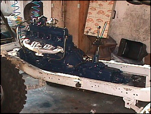

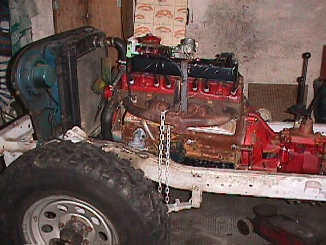

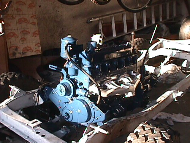

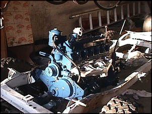

    Fabiano,
    Dá uma olhada no tópico de "Frota 4x4 braSIL" NO ÍTEM "fOTOS DA MINHA REFORMA".
    lÁ VC VERÁ FOTOS DO MEU MOTOR PINTADO E DO CHASSI TAMBÉM!!!!!!
    bOA sORTE!!!!
    ´HÀAAAAAAAAA
    Usei tinta sintético azul e prata 600 graus.
    sds
    Miniaturas de Anexos Miniaturas de Anexos PINTURA DE MOTOR-motor_pintado_1.jpg   PINTURA DE MOTOR-motor_sem_pintar_200.jpg   PINTURA DE MOTOR-motor_sem_pintar_1.jpg   PINTURA DE MOTOR-motor_pintado_2_719.jpg   PINTURA DE MOTOR-motor_pintado_4_174.jpg
