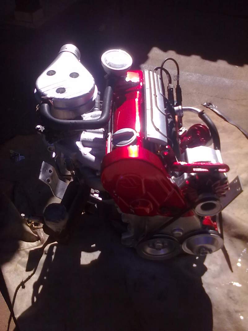

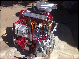

    Usuário Avatar de chinelao4x4
    10/01/2008
    Aparecida do Taboado M.S. (proximo JALES)/MS
    843
    depois da tinta eu passo verniz bi componente , facilita na lavagem e da um brilho !! este é o motor da minha gaiola , acabei de pintar, rsrsrs
    abrçs
    Willys 51 OHC motor preparado !
