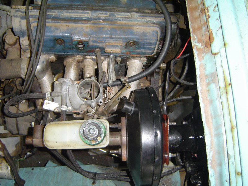

    Felipe, sua primeira opção é sem dúvida a melhor das duas que você me deu. Chegar todo o conjunto para a direita não tem como pois o motor OHC utiliza o carburador do lado esquerdo do motor e com razoavel afastamento do bloco.
    É mais trabalhoso o outro jeito, mas tem uma maior chance de dar certo. Meu caso é parecido com o seu (estava com motor de chevette), fiz uma única chapa que serviu de reforço da parede corta-fogo e suporte do servo-freio. Tive que fazer uma porque o suporte original é longo demais, não caberia por causa do carburador e coletor. Fiz um mais curto, mas talvez no seu caso tenha que fazer um bem mais longo, pra colocar o servo na frente do carburador. Lembre-se que, neste caso, a haste do pedal ao servo terá que ser bem apoiada pra evitar flambagem (deformação por compressão). Segue foto da minha adaptação (ainda estava montando o conjunto).
    Em tempo, uso o pedal do acelerador do Uno. É furar e aparafusar!

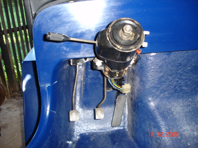

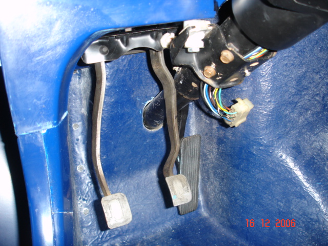

    Achei uma fotos para ilustrar melhor o texto acima.
    Na foto 01 e 02 você pode ver as curvaturas superior e inferior.
    Na foto 03, após ter deixado o pedal reto, realizei as duas dobras em ângulo e nivelei com a embreagem. Como poderá notar, a nova dobra não é tão acentuada a ponto de por em risco a segurança.
    Espero ter ajudado um pouco mais.
    Dirceu
