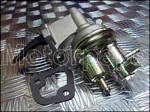

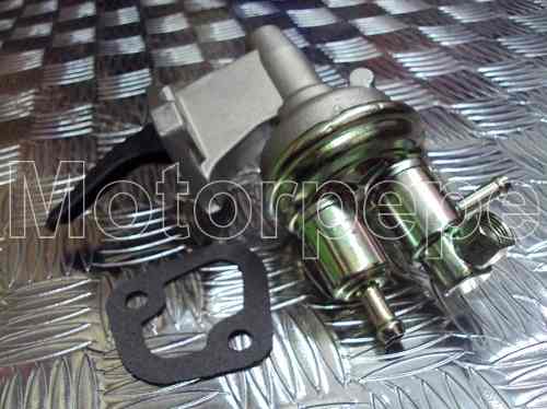

    Alguem sabe dizer se tem dois modelos de bomba de combustivel para este motor... comprei uma agora e os canos tem saidas diferentes....
    Usuário Avatar de chinelao4x4
    10/01/2008
    Aparecida do Taboado M.S. (proximo JALES)/MS
    843
    blz, camarada , tem sim, modelos diferentes, com tres, a maior é entrada , uma vai no carbura e a outra é retorno tanque.
    abrçs

    Pois é a minha é aquela com rosca... pir q comprei a outra e aqui só sob encomenda vou ver se resolvo no mercado livre tem as 2... será q mais... e quais carros q sairam e porque... pois sao Jeep F100 Maverick ...Rural e F75????
    pela anciedade estava pensando em levar num torneiro e dar um jeito... valeu abração

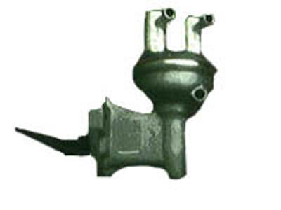

    Uso no falcon 3.6 a álcool, a minha é a sem retorno...

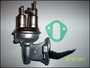

    Wink deu certo do falcon 3.6
    Tuna fui na auto peças e troquei a minha pela do falcon 3.6 custou 160 tem 2 canos para os lados sem retorno me serve direitinho ...resolvi o problema do retorno com o borbulhador ou sei la o que dos motores ap...
    valeu...logo os do ohc da no falcon e vice versa..

    Tuna, você usa a bomba de combustível do OHC no falcon? Teve que mudar alguma coisa nela pra colocar?
    29/04/2003
    3,509
    Agradecimentos: 22
    Renato, eu comprei como sendo f-1000, f-100, maverick, serviu direitinho, estes todos sairam com ohc, mas não com falcon, daí...
