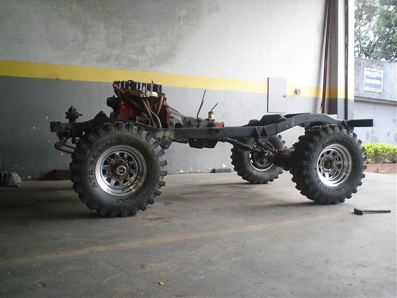

    Bom galera, depois de muito sofrimento, cheguei a uma parte feliz do meu projeto " a parte em que ele ja fica de pé com as proprias rodas"
    ai vai umas fotos para a galera!
    Depois eu coloco mais!!!

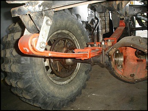

    Kazuma, blza? meu amigo, aquela barra que vc colocou entre o suporte articulado da mola e o chassis é para prevenir quebras na ponteira pela maior resistencia à torção????

    Opa. Vamos la.
    Meu caro colega Zepi-
    As molas são de 7 milimetros. Eu uso o suporte e as algemas ( jumelos) originais do Toyota!
    Acredito que se for feito um trabalho de usinagem para diminuir a largura nas pontas provavelmente ira diminuir a resistencia.
    Marcos.
    Aquela travesa tem algumas funções. ela está permitindo que eu use os suportes de mola em mais á fora do chassis ( no meu caso estou usando eixos de rural.
    e alem disso ela servira de base para o guincho eletrico e tmb serve como um reforço estrutural para aliviar a presão exercida pelo sistema de direção!

    Blza Rafael, eu perguntei isso pq tou terminando hoje a adaptação das mesmas molas no meu CJ3A (lembra que a alguns séculos atras eu pedi um orçamento pra vc... rsrsrs) e tou preocupado com a torçao do chassis....
    Quando eu usava molas originais, inventei de aumentar os jumelos.... resultado: a alavanca foi maior e quando a suspensao torcia, o esforço na ponta do chassis aumentou até que o pobre coitado nao suportou... e quebrou tudo. Eu nao instalei o reforço que vc colocou, mas tou pensando em montar algo parecido, porém, atras (e por dentro) do para-choques, para ficar "invisível", sacou?

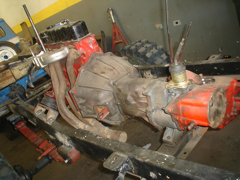

    Queria te fazer um apergunta:Não enfrequece o feixo esse desbaste que fizeste na ponta para entrar no jumelo original na foto 2?

    eu tenho uma travessa assim na traseira tmb.
    ela está fora por que eu estou estudando o suporte do tanque de combustivel que vai ficar la atras ( em baixo do "V")
    e obviamente la na dianteira ela vai diminuir o esforço causado pela torção.
    por isso usei um Perfil "u", alem de ja dar o posicionamento perfeito para os suportes de mola e para o futuro guincho "perfect"
    Enquanto ao veneno do 151s ai vai a receita.
    Este motor ta usando pistoes de ultima medida, e usa virabrequim especial ( feito para motores maritimos) e usa a biela do mesmo motor maritimo.
    o segredo ta no cabeçote.
    ele ta na altura original
    mas trabalha com tuchos mecanicos e é retrabalhado para usar valvulas de motor diesel ( Mercedes 1113) com molas duplas.
    Usa um comando especial ultimo grau antes de embaralhar a lenta até alguns anos atras se achava com facilidade esse comando, era feito por uma empresa paulista que repotenciava motores.
    E o toque final é o 4x1 dimencionado para tranformar o trote dos cavalos em sinfonia para admiradores de roncos de motores!
    Não vejo a hora de acelerar o brutoo

    Só não gostei por ter jogado os suportes para fora do chassis.
