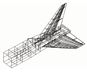

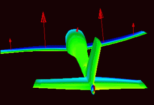

    Só para ilustrar:
    O movimento (elástico) de uma empenagem (clique na figura)
    O movimento (elástico) de uma asa de avião em vôo (idem)
    O movimento composto asa / fuselagem de uma aeonave leve (idem)

    Citação Postado originalmente por leopoldo Ver Post
    Ou seja
    ele é flexivel, ele vai e volta (a frio e frio mesmo porque lá em cima está a 54ºC negativo), e o avião é feito em alumínio.
    Em termos de material , não existe o "sei não".
    Certíssimo como sempre, mestre!
    Me expressei mal, mas o que quis dizer é que o alumínio, após deformado plasticamente fica bem mais frágil que o aço. Caso volte ao normal sem rachar, vai quebrar bem rápido. Em resumo: Se o cara conseguir dimensionar um chassi que não deforme plasticamente, , mas se não conseguir, ... Em tempo: alguém sabe de algum carro não artesanal com chassi de alumínio? Não vale monobloco...
    Outra (off-topic): Leopoldo, o que são as cores na 3a figura?
  • #18
    Usuário Avatar de leopoldo
    13/11/2003
    Agora em São Carlos/SP
    66
    4,201
    Agradecimentos: 5
    CFD, NASTRAN e essas cositas não são a minha praia, mas eu diria que:
    As setas grandes vermelhas devem ser o lift a pequena, a carga no estabilizador vertical.
    O verde, deve ser só para visualizar a superfície da aeronave
    O azul, deve ser a superfície que recebe a carga aerodinamica que depois entra em flutter
