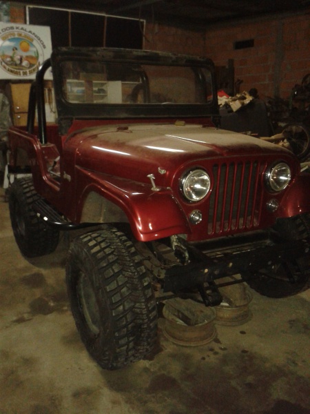

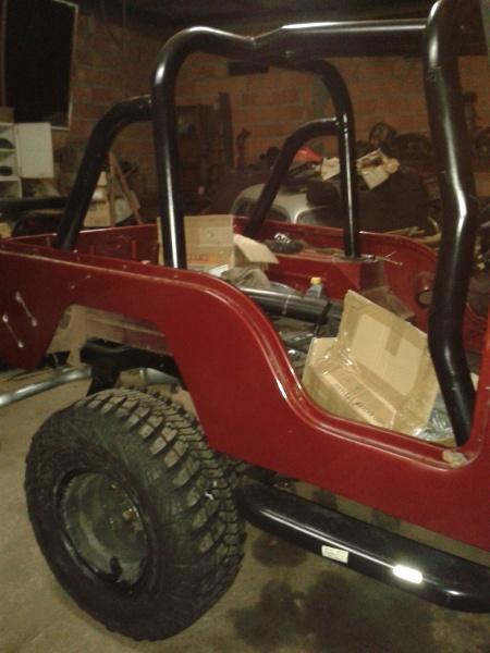

O meu "Hellboy" ainda em construção
Anexo 462326 Anexo 462327 Anexo 462328

Lindo jeep Popeye.
Qual a medida dos pneu? O sentido de rotação dos mesmos está correto?

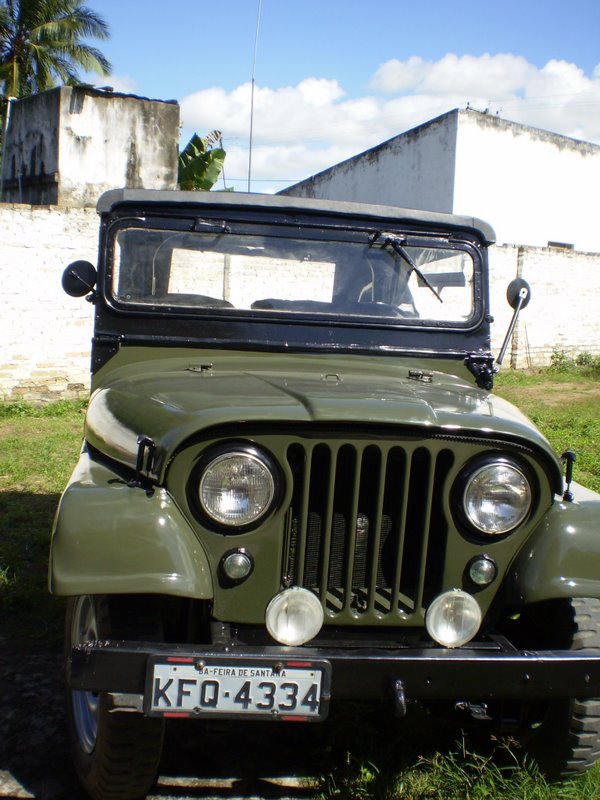

Ai está o meu.
Obrigado Ricardo. São 33 polegadas

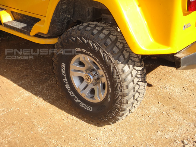

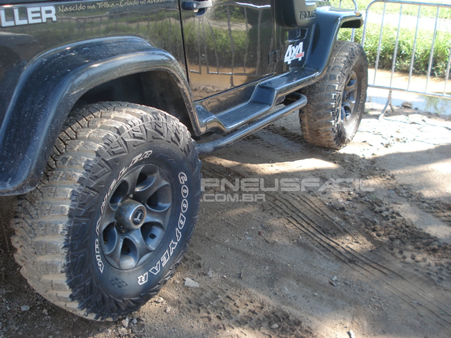

kkkkkkkk. Tive esta mesma duvida antes de instalar. O borracheiro era só interrogação na cabeça. Não existe seta que indique. O jeito foi partir para o pai dos desinformados, o Dr. google. No site da Pneufacil (comprei lá e recomendo), existem varias fotos e segui o que todo mundo estava colocando. Repare que nos carros dos site as duas linha de "gomos" estão para fora e por dentro da caixa , a linha unica.
Fotos do site:
Anexo 462552 Anexo 462553 Anexo 462554 Anexo 462555 Anexo 462556 Anexo 462557

Em relação ao sentido do pneu, acredito q a do Troller amarelo é o correto.

Em relação aos pneus, veja que os gomos formam tipo a ponte de uma seta, e essa ponta teria que ficar p frente, veja o exemplo dos pneus Frontiera ou agrícola.
Ricardo. Esta coluna de direção do seu jipe é do ford ka? Me pareceu pelo volante. Se positivo fale sobre a adaptação. Pode ser uma opção não muito difundida. Abs
