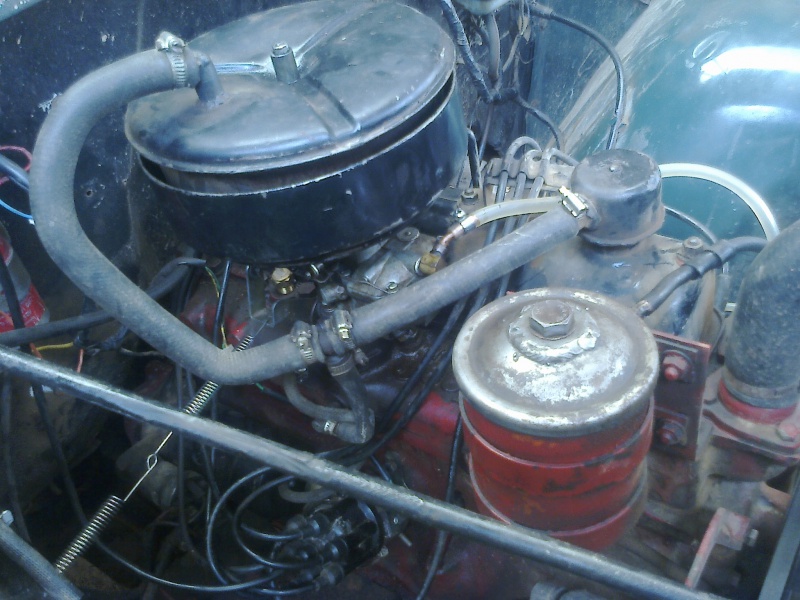

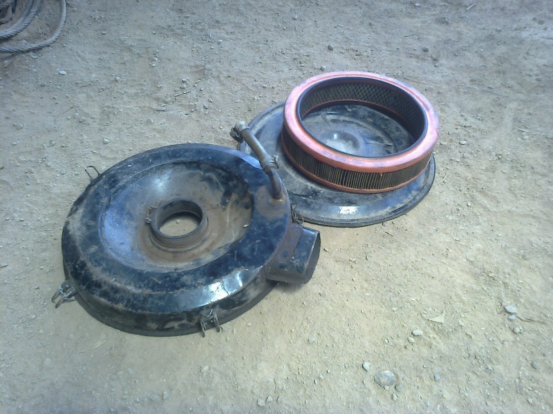

    Saudações a todos!! tenho no jeep o filtro de ar original banhado a óleo pois é quase tudo original e to afim de trocá-lo porque o elemento já ta desmanchando e mandando sujeira pro carbura e motor tenho lido vários tópicos sobre o assunto e fui à procura nos Ferro véio daqui e encontrei essas peças. Então gostaria da ajuda de vcs sobre qual fica melhor no Bf161 se vai dar ar suficiente e opçoes de adaptação. Um é do corcel (mais fácil de adaptar) e o outro azul não sei de que carro é mas me disseram q pode ser da pampa. Otra coisa: na ultima foto dá pra ver uma mangueira que sai de um "T" ligada na tampa do óleo do motor. alguém pode me dizer pra que o artista fez isso? o mecânico aqui nunca viu isso e aliás ele tbm não aprova a troca do filtro a óleo pelo seco não mas pelo que já li....

    Eu usaria o elemento da 1a. foto, fica muito melhor, e a adaptação da circulação de gases aí , na minha opinião é uma bela gambi, ranca isso fora.

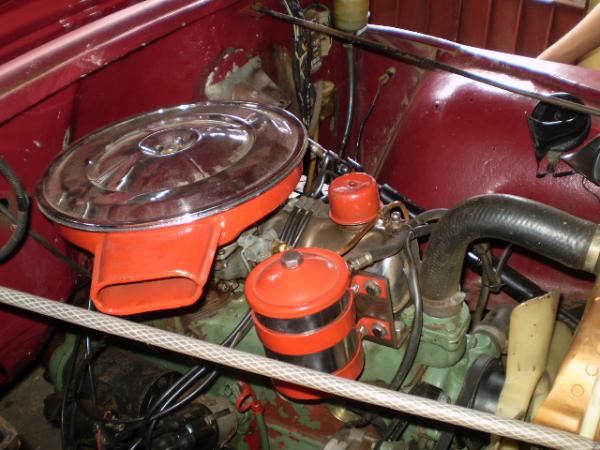

    Eu instalei no meu BF-161, o filtro de ar de um Ford V8. Tive que fazer somente uma Flange de adaptacao. Como o suporte do filtro é todo cromado, ficou da hora!
