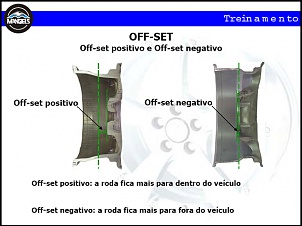

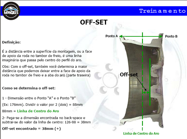

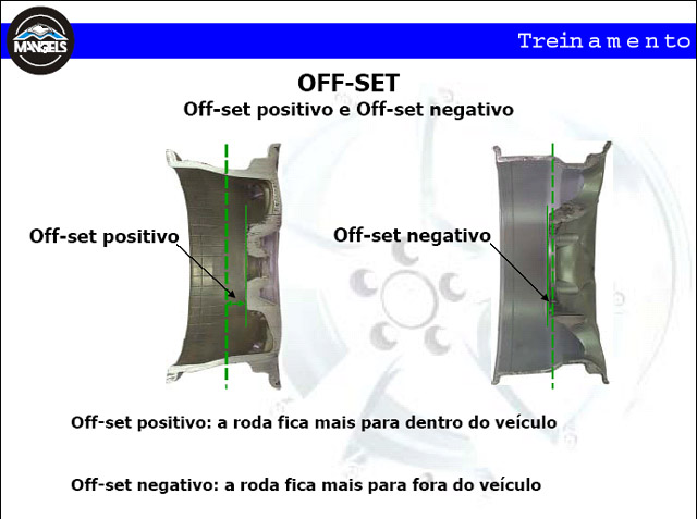

    Alguem me diz como saber o Off Set da roda!!!!
    Esses dois quadros explicativos foram postados no tópico Engesa ( http://www.4x4brasil.com.br/forum/vi...=1970&start=60 ) pelo nosso amigo Cassio.
    Espero que ajude...
