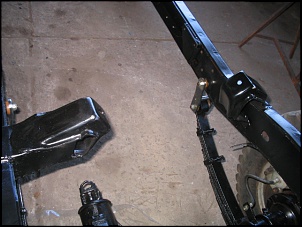

    Opa tenho umas fotinhas aqui
    são de um CJ3 com AP com cambio Clark 5 acho que podem ajudar
    Nós gostamos de usar suportes do motor 6 cil das caminhonetes GM mas temos que remodelar, são baratos e são de ferro estampado bem grosso
    aí vão as fotos
    [],s
    Miniaturas de Anexos Miniaturas de Anexos Alguem tem fotos de como ficou o suporte do motor AP no jeep?-aaa-51-.jpg   Alguem tem fotos de como ficou o suporte do motor AP no jeep?-aaa-52-.jpg   Alguem tem fotos de como ficou o suporte do motor AP no jeep?-imagem-037.jpg

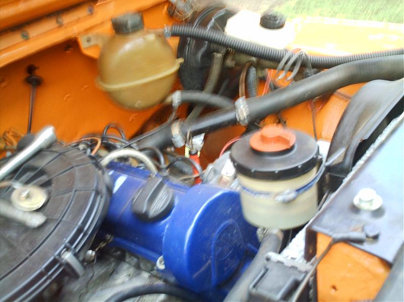

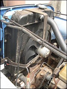

    O reservatório, tem que ter com certeza!!!!!! Usei do próprio AP. Achei umas fotos antigas, veja se te ajuda.
    A cebolinha da ventuinha (terceira foto com marcação em vermelho) usei do gol, ligado a um (T) que se eu não me engano é do Tempra.
    A ventuinha é do Passat V6, com duas velocidades, liguei na velocidade maior.
    Peleje
    Miniaturas de Anexos Miniaturas de Anexos Alguem tem fotos de como ficou o suporte do motor AP no jeep?-radiador-menor.jpg   Alguem tem fotos de como ficou o suporte do motor AP no jeep?-lateral-menor-1.jpg   Alguem tem fotos de como ficou o suporte do motor AP no jeep?-cebola.jpg

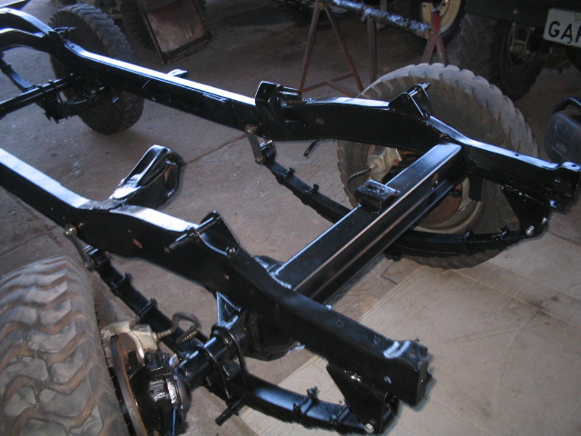

    Não sei se ajuda muito, mas a foto mostra o CJ2, com motor AP, radiador da pampa, reservatório de água do opala. Foi usado coxim de motor de opala para fixar o motor, com suporte fabricados em chapa com reforço em baixo.
    Miniaturas de Anexos Miniaturas de Anexos Alguem tem fotos de como ficou o suporte do motor AP no jeep?-jeep-pos-reforma-6.jpg
