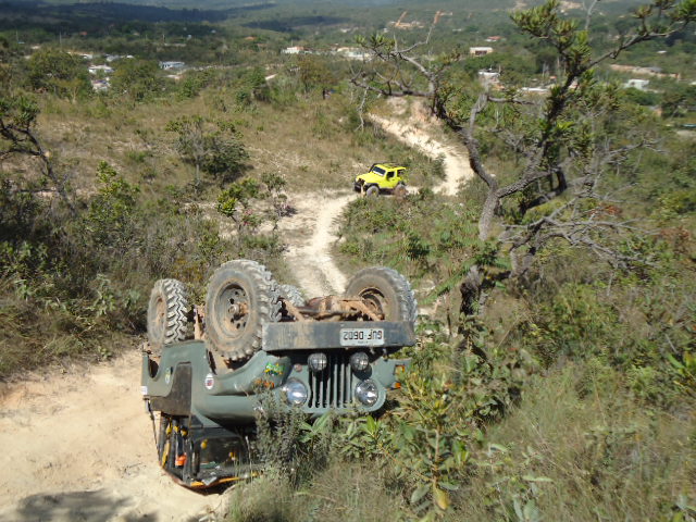

    -dsc01368.jpg Pessoal , acho que fazer uma gaiola é uma questão de bom senso para quem anda de jipe na trilha e sobe morros , até porque há de 2 anos atrás capotei 4 vezes de um morro ou seja rolei, agora tombei de novo, só que na maciota. Novamente minha gaiola deu conta do recado e trata-se da mesma . Se for usar carroceria de fibra, obviamente os ferros tem que estar fixados no chassis, pois pior será eles cairem na cabeça da gente . Eu por exempo faria da seguinte forma : recortaria a parte de fibra, embaixo dos 6 pontos de fixação da gaiola e colocaria as bases direto no chassis . Segurança nao vê estética .
