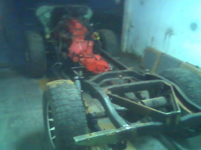

    Usuário Avatar de Dic3
    08/06/2006
    Curitiba/PR
    1,720
    PessoALL
    Em primeiro lugar quero me desculpar pela ausencia, uma gripe forte me nocauteou, foram 4 dias de cama, coisa feia mesmo.
    Em segundo lugar quero agradecer demais a cada um de voces pelas respostas e pela aula que deram, li e reli cada post de voces. Porem a duvida ainda paira sobre mim.
    Se voces precisarem de fotos, entro embaixo do Jeep e tiro-as esse final de semana, ok?
    Bem, to vendo que a conversa ta dando bastante pano pra manga, mas afinal qual a melhor relacao custo/beneficio que voces acham?
    Eu sinto que a primeira marcha dele é muito curta "aquela coisa de parar num sinal e quando o mesmo abre, voce dá um pulo na frente dos outros carros", por isso talvez um diferencial mais longo nao vá fazer eu queimar embreagem nas saidas, o que acham?
    Nessa parte de eixos e diferenciais eu sou bastante leigo (na mecanica e eletrica até dou meus palpites). PAra efetuar essa mudanca de relacao, é necessaria a troca do diferencial todo ou somente das engrenagens internas?
    Os pneus que uso sao 255/70-15, talvez futuramente entrem uns 275/70-15 mas isso é apenas talvez.
    A unica foto que tenho do powertrain é essa, porem a qualidade esta pessima.
    Novamente agradeco a todos pela ajuda.
    Abracos ainda tossindo e espirrando! rsrsrs
