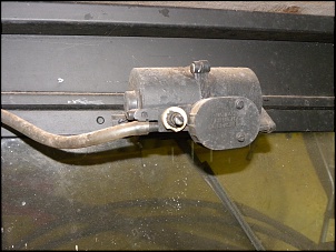

    Eu tenho um cj5 1966 civil, o limpador a vácuo está instalado assim:

    O meu 1961 civil é exatamente igual o da foto do Almeidafabioff, marca movaco, já o militar fico devendo
