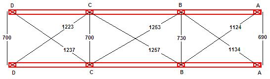

    Bem, o chassi está torto.
    Em que tipo de oficina eu consigo desempená-lo?
    Os desvios das medidas não me pareceram muito grandes, há alguma consequência em deixá-lo empenado até a hora de desmontar pra pintar? Estou pensando em prosseguir a reforma: freios, diferenciais, etc. e ao final, desmontar tudo, trocar os feixes traseiros, pintar e montar direito.
    Outra coisa: levantei o bicho, tirei o cardan, arriei de novo no chão, estava bem menos torto. Acho que curvando os feixes traseiros (deixando a troca pra depois) já dá pra saber se vai ficar torto ou não.
    Uma coisa me causou estranheza: pelas medidas passadas pelo Gilberto, a largura do chassi deveria ser 74,3 cm, mas eu achei todas as medidas menores... Porém, olhando a carroceira, nada parece fora do lugar (fora estar torta, claro), e mesmo a medida de 730 me parece esquisita, pois esticando uma linha ao longo do chassi, não aparece nenhum calombo naquela região. Essas medidas são do centro do suporte de jumelos, certo?
    Abraços a todos,
    Felipe
    Procura algum lugar que faz alinhamento de chassi de caminhão e o mais importante - A FRIO... Não deixe ninguém aquecer o chassi em hipótese alguma para alinhar o mesmo. Esse tipo de serviço, sem indicação é meio arriscado. Pesquisa com alguém aí do Rio que já fez este tipo de serviço e pede indicação.
    Citação Postado originalmente por felipemendes Ver Post
    Pelas medidas que você passou, a longarina esquerda está deslocada da direira, ou seja, as pontas do chassi não estão alinhadas. O que mais preocupou foi as diferenças nas larguras - 700 / 700 / 730 / 690. A medida de 730 é muito diferente das outras. Ou os suportes dos jumelos estão abertos para fora, ou existe uma barriga lateral nas longarinas nesta região. Já respondendo as medidas são do centro do suportedas molas...
    Na boa, eu iniciaria certo já no começo. Colocar peças novas nas condições atuais é jogar dinheiro fora. Você estará desgastando estas peças prematuramente sem necessidade. Eu desmontaria tudo, alinhava o chassi, e montava tudo direito.
    Como eu falei. Peguei uma linha, amarrei lá atrás e estiquei até a frente. Comparei com a linha do chassi e não tinha nenhum lugar com uma "barriga" ou buraco. Acho que eu errei a medida ou a marcação no chão.

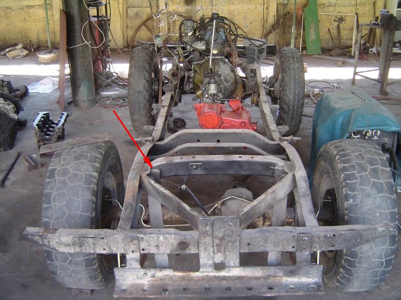

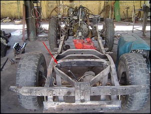

    Depois de ter o jeep todo desmontado, descobrimos que o problema é na barra de tração instalada errada. Por isso, o lado esquerdo é puxado pra baixo e o direito não. Indiquei com seta onde está a muvuca.
    Mas ainda estou achando estranha uma coisa: o jeep sem tanque e carroceira deveria ser um pouco mais pesado do lado direito por causa das bolas dos diferenciais, certo? Eu sozinho, no muque, consegui levantar do chão o lado direito, mas não o esquerdo. Por quê?
    Outra pergunta: esta barra de tração faz alguma falta? Posso deixar sem?
