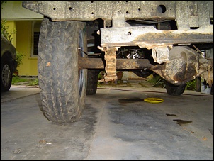

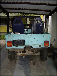

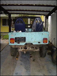

    Tirei algumas fotos, algumas sem muita novidade além do que já falei. Em duas fotos, o jeep com as 4 rodas no chão e com a roda do lado mais baixo levantada. Medi a altura dos dois lados do pára-choque, antes de levantar estavam 412 e 453 mm. Depois que levantei estavam 465 e 492 mm. Ou seja, antes a diferença era de 41 mm e depois que levantei diminuiu pra 27. Mas ainda assim achei que o lado que não levantei subiu demais...
    Nas outras fotos, os feixes: Do lado esquerdo o suporte não está paralelo ao chassi. A mola não está perpendicular, mas não dá pra ver na foto. No feixe da direita dá pra perceber melhor. Assim que tiver tempo, vou levar pra arquear, trocar os suportes de molas, buchas, etc. Essa parte é fácil.
    Na última foto: O cardan sem luva elástica. Já vi que está vazando óleo pelo diferencial, quando desmontar vou ver se troco o retentor. Vai ser melhor ajeitar o cardan agora pra 4x2 pq eu teria que gastar pelo menos que comprar uma caixa de transferência e adaptar. Sei que depois vou gastar de novo, mas espero estar com mais dispo$$$ição depois.

    primeiro, tem de tirar o cardã para medir o chassis.
    segundo: em hipótese nenhuma instale o cardã sem a luva elástica.
    tercerio: não economise a luva elástica. (o barato sai caro)
    O eixo cardã começa em uma junta universal, segue com uma luva elástica, depois um tubo que define o seu comprimento e termina em outra junta universal.
    Agora, corte o tubo e instale uma luva elástica nele. Quando o seu veículo voltar a ser jipe (oops), tiver tração nas 4 rodas, diminua outra vez o tamanho do cardã.
    O seu jipe pode rodar hoje com tração apenas nas rodas traseiras mesmo com o cardã não paralelo ao chassis. Isso não causará problemas no carro.
