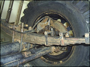

    Achei pouca solda no suportes do feixe de molas. Veja como ficou a minha.
    Dirceu
    Valeu pela dica, o reforço nao fui eu quem fiz e o cara usou pouca solda nos suportes mais vou refazer. Alguem tem uma sugestão para uma relação intermediaria para trilhas pesadas e final de 150 Km com pneus 33 ou 35''.

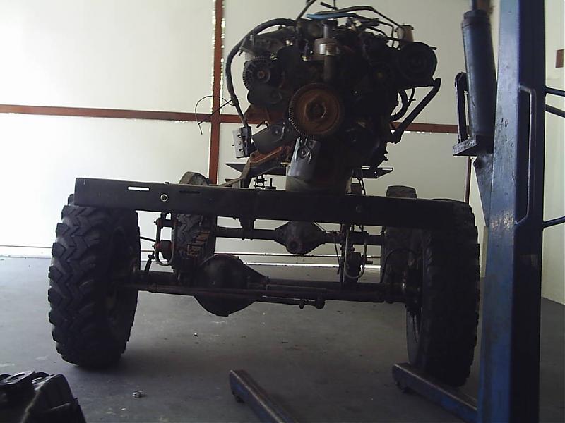

    hoje ja coloquei o motor no lugar, segue fotinhas do "serviço", pessoal alguem tem alguma ideia de relação pro bichinho, lembrando que tenho uma 13x43 e uma 8x43, mas acho que nenhuma delas ia fica legal. Pneus 33 ou 35''.
    Trabalhando igual a um louco pra termina a tempo
    Miniaturas de Anexos Miniaturas de Anexos -s2020066.jpg   -s2020067.jpg   -s2020068.jpg   -s2020072.jpg   -s2020069.jpg
    Usuário Avatar de DJunior
    19/01/2006
    1,356
    Citação Postado originalmente por Renato Lopes Ver Post
    Vamos lá:
    Para pneu 35" eu deixaria os dois diferenciais com 43x8 (5,375).
    Para pneu 33" eu colocaria nos dois diferenciais 44x9 (4,889). Esta opção você terá uma pouco mais de velocidade final, mas não os 150 Km/h como descrito em uma de suas mensagens. A reduzida não vai aguentar. No máximo 100 Km/h.
    Espero ter ajudado um pouco.
    OBS.: Não deixe relações diferentes nos diferênciais....
    Dirceu
