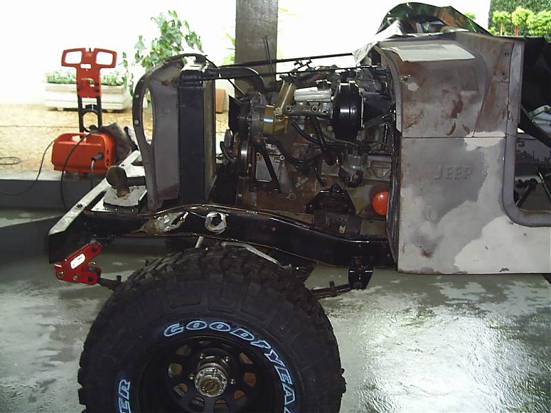

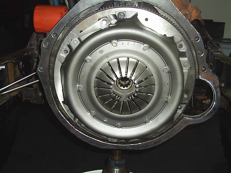

    Depois de procurar intensamente pela cremalheira e pelo arranque do 302, resolvi desistir dessa ideia e fiz uma flange entre o motor e capa seca, de modo que a cremalheira do 4.9 desse certo e o arranque tb.
    Fiz a flange copiando aquela lata que tem na flange.
    Quanto a relação vou por a 13x43 e ver oq vira, pneus 33''.
    Quero estruturar e modificar toda a viatura para trilhas pesadas e para andar no asfalto com relativa segurança na casa dos 120 km/h

    Miniaturas de Anexos Miniaturas de Anexos -s2020077.jpg   -s2020076.jpg   -s2020078.jpg   -s2020079.jpg

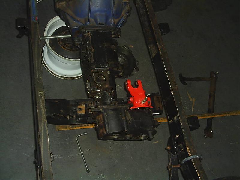

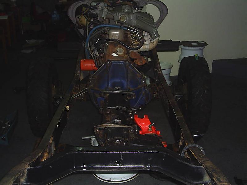

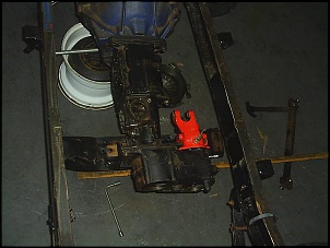

    Mais algumas fotos das adaptações, o cardã vai ficar com uns 50cm, sera que tem problema? Jumelos articulados e spoa.
    Miniaturas de Anexos Miniaturas de Anexos -s2020081.jpg   -s2020082.jpg   -s2020083.jpg   -s2020084.jpg
    Desculpe Renato, mas acho pouco 50 cm de cardan para SPOA. Leve em consideração o ângulo limite da junta universal em condições extremas de funcionamento. E, ainda: o desvio no alinhamento pinhão/transferência devido à posição quase centrada do diferencial da Rural.
    E também: Geralmente, após uma trilha pesada o seu jeep não será o mesmo. Ainda pensa andar nessas velocidades com um jeep spoado?

    Valeu pela ajuda do pessoal, to sem tempo de entra no forum, mais ai vai algumas fotos do andamento da obra, quanto ao cardã alexandrino acho que vou ter problemas com ele, porem vou testar antes de entrar em desespero, ja andei em jipe com cardã menores e mesma configuração e funciona bem.
    Com certeza o jipe apos uma trilha fica um pouco avariado, mais ai não vo quere anda a 120km/h.

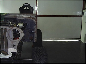

    Miniaturas de Anexos Miniaturas de Anexos -s2020093.jpg   -s2020094.jpg   -s2020095.jpg   -s2020092.jpg   -s2020090.jpg

    A suspensão traseira nao vai ficar dessa altura, é que o feixe esta muito arqueado, o antigo dono achava que esse era o melhor jeito de deixa o jipe alto.
    Miniaturas de Anexos Miniaturas de Anexos -s2020097.jpg   -s2020087.jpg   -s2020088.jpg   -s2020089.jpg

    Renato,
    Primeiramente, pelas fotos, os jumelos artitulados instalados no seu jeep estão na POSIÇÃO ERRADA (estão invertidos).
    Dá uma olhada no link da minha assinatura que você vai ver a posição correta. No mesmo link tem algumas fotos da adaptação que eu realizei para instalar a embreagem hidraulica.
