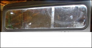

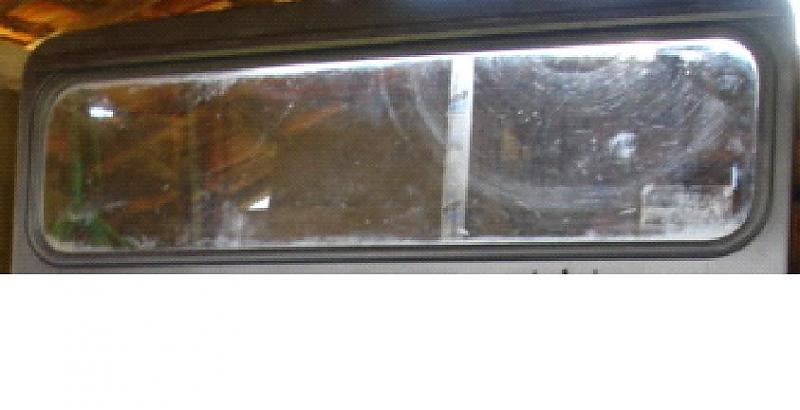

    Vidro do parabrisas riscado
    All,
    O vidro do meu parabrisas possuem alguns riscos. Pergunta:
    - Existe alguma forma de eliminá-los ou é só trocando de vidro mesmo?
    Dirceu
    Miniaturas de Anexos Miniaturas de Anexos Vidro do parabrisas riscado-vidro.jpg
    Usuário Avatar de Kim
    17/10/2005
    Nova Aliança do Ivaí/PR
    10,357
    Caro DJunior!
    No meu Engesa eu atenuei os riscos com massa para polir nº2 fina (branca) e uma boena de pele de carneiro na furadeira (peça de polir carro - encontra em loja do gênero, junto com a massa).
    Passa a massa com a mão e tira com a polidora (furadeira).
    Não ficou uma brastemp, ta uma consul boa boa.
    Kim.

    Citação Postado originalmente por edgar Ver Post
    voce ja viu o preço de um vidro novo ? Tinha visto por 55 pilas, como não é laminado nem temperado deve ser assim barato.
    De qualquer maneira tira o vidro e vira ele para dentro, assim a parte arranhada fica para dentro e não incomoda tanto.
    Edgar,
    O problema do vidro novo é justamente por ele não ser laminado nem temperado. Isso para mim é basico na segurança.
    Quanto virar o vidro, continua não resolvendo, pois o meu problema é que os risco estão atrapalhando a visão. Se virar só vou inverter a posição dos riscos.
    Mas de qualquer forma, muito obrigado.
    Dirceu
